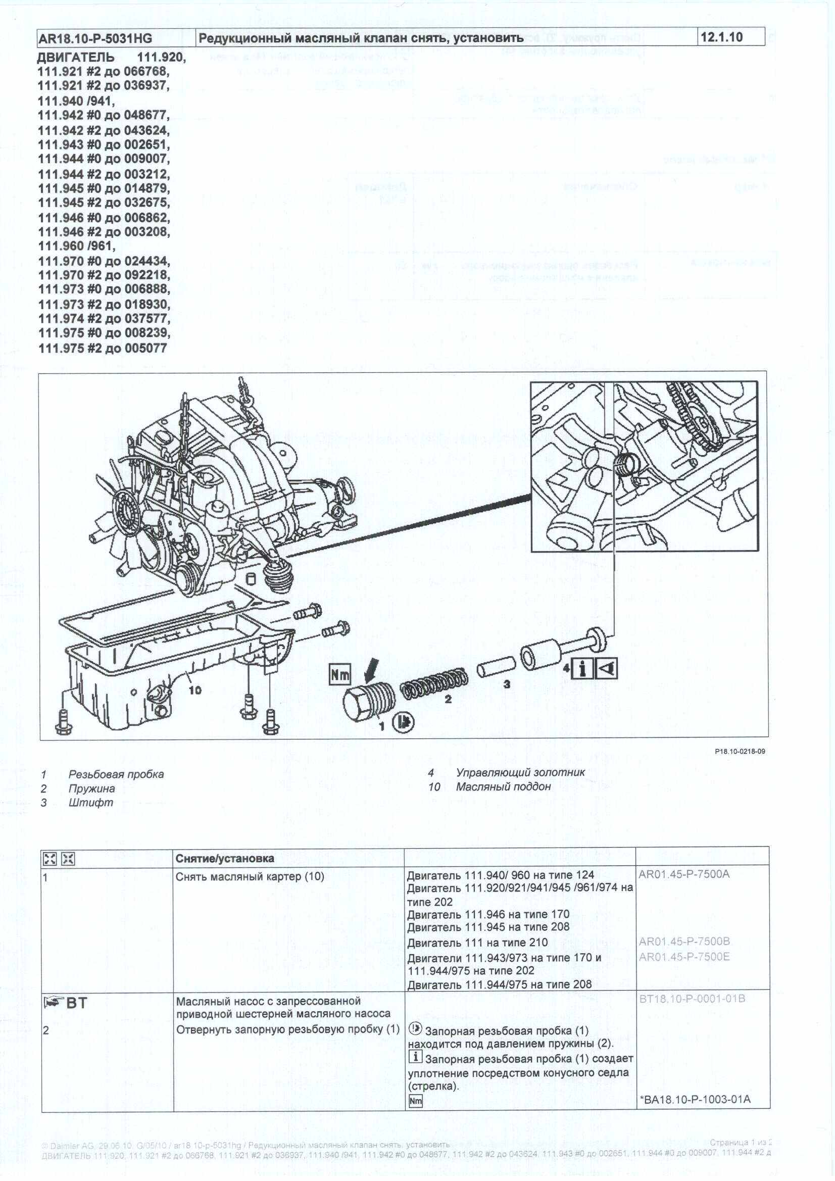

в общем..картинка из ВИСа..
1)сливаем масло
2)снимаем масляный картер.. :(
в общем завтра вечером с мастером будем думать как что сделать..
