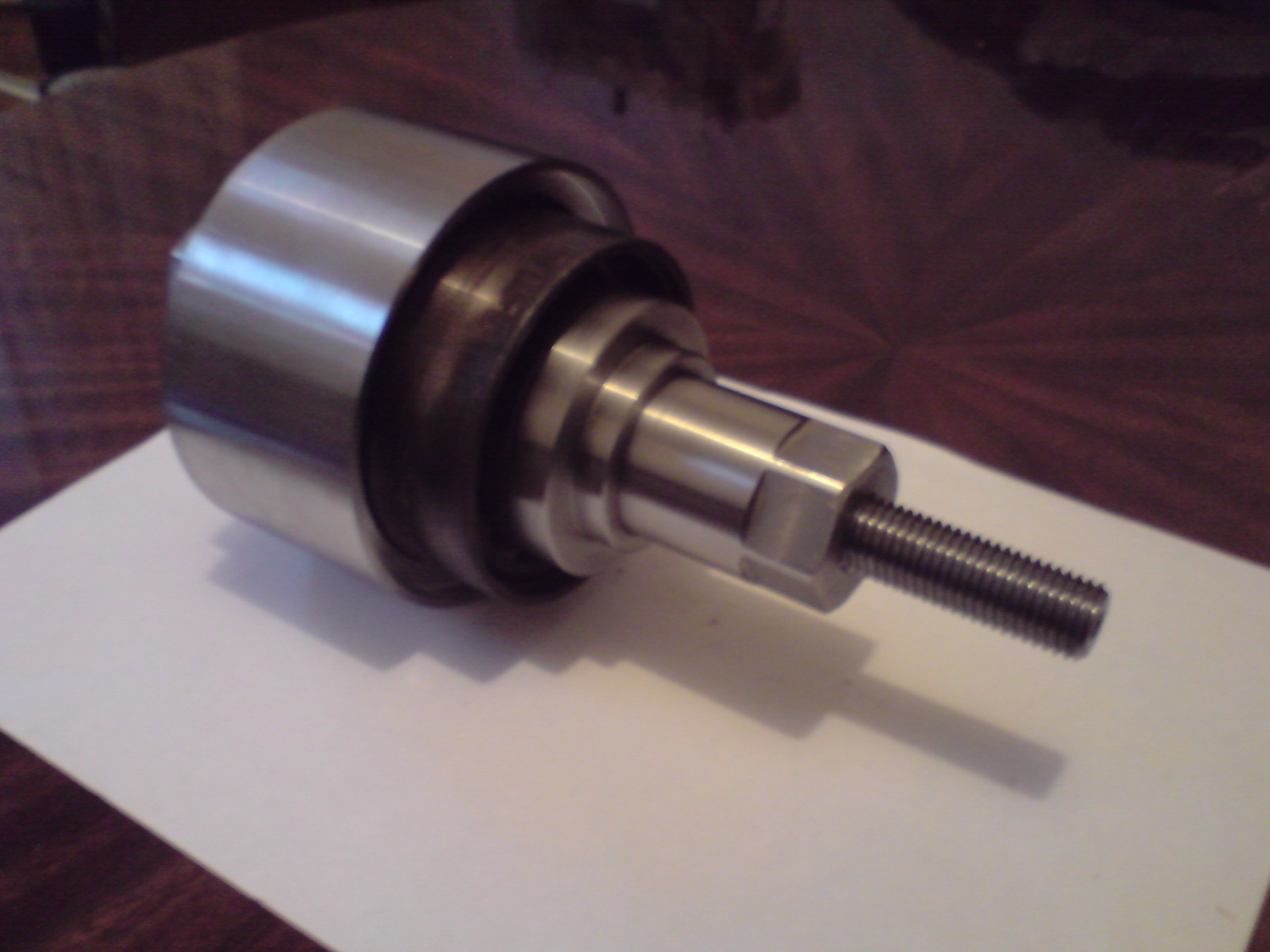

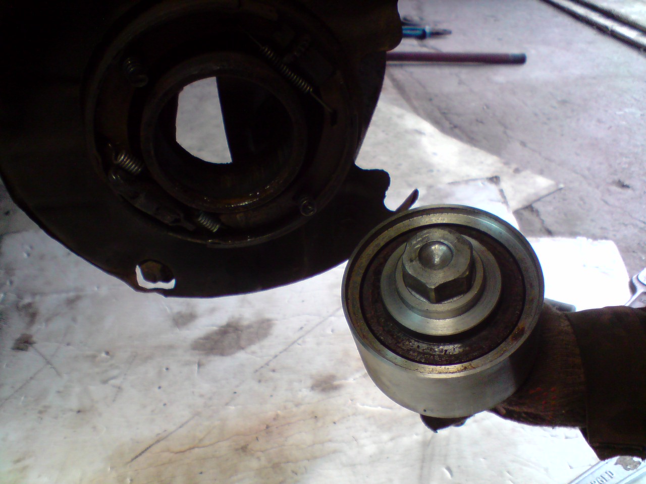

На скорости (около 80-120.....) тоже какой-то неприятный звук был сзади ( а я еще тем начитался про редуктор)
знакомый сказал что ступичный подшипник износился, я его проверял люфтов нет крутится легко, но заменил на новый FAG (Оригинал вроде как шел ФАГ) 1400 руб и все шум пропал, а смазка в старом подшипнике на мягкий гудрон была похожа :redface:
Вот фотки нового подшипника, и моего съемника-запресовщика собственной разработки :rolleyes:
P.S. Болты крепления полуоси к редуктору лучше использовать старые ( оригинальные) если они не "убиты"
