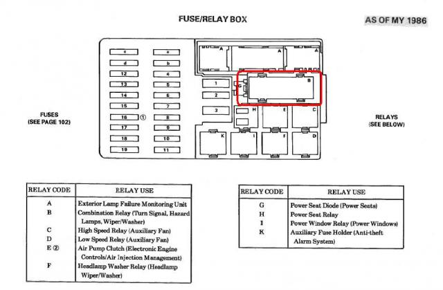

http://www.oldmerin....h...c=11434&hl=
#7 ОФФЛАЙН   primalhunt
primalhunt
  • Cообщений: 6
    w126
Отправлено 01 July 2010 - 10:18
во пасиб толковая тема, а то под рулевой сатрел возле рычага переключения сатрел, а всё намного дальше, пасиб огромное пошол кавыряться

Отправлено 01 July 2010 - 13:34
действительно реле оказалось за щитком приборов, правда состояние его плачевное, как будто сыр подплавленый, походу ремонту неподлежит ! от чего ето могло произойти? предохранитель целый!
могло ли ето произойти изза плохой массы или надо перебирать всю проводку?

Вытаскивай реле, смотри, сколько выводов.
И ехай на разборку, ищи подобное. Правда, из щитка приборов его тебе вряд ли вытащат.
Как вариант - покупаешь любое реле поворотов (надписи выводов у них совпадают), выламываешь круглые выводы своего сгоревшего реле, толстыми проводами припаиваешь к новому реле (хорошо изолируешь), и втыкаешь так, чтобы цифры совпали. И пускай реле болтается за приборкой на проводах. :D
Или вот весьма бюджетный вариант :
http://radiokot.ru/f...ic.php?p=349273
