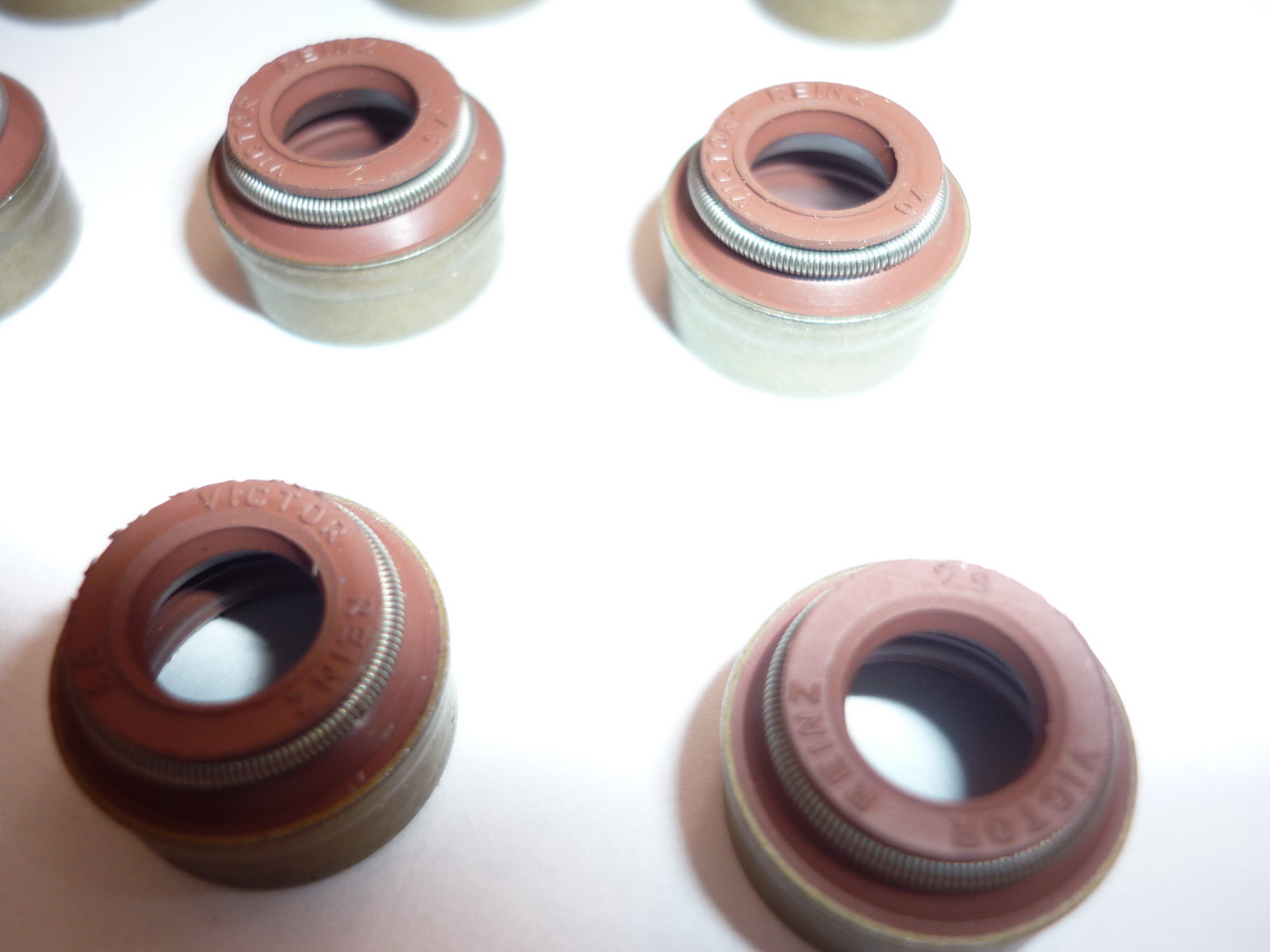

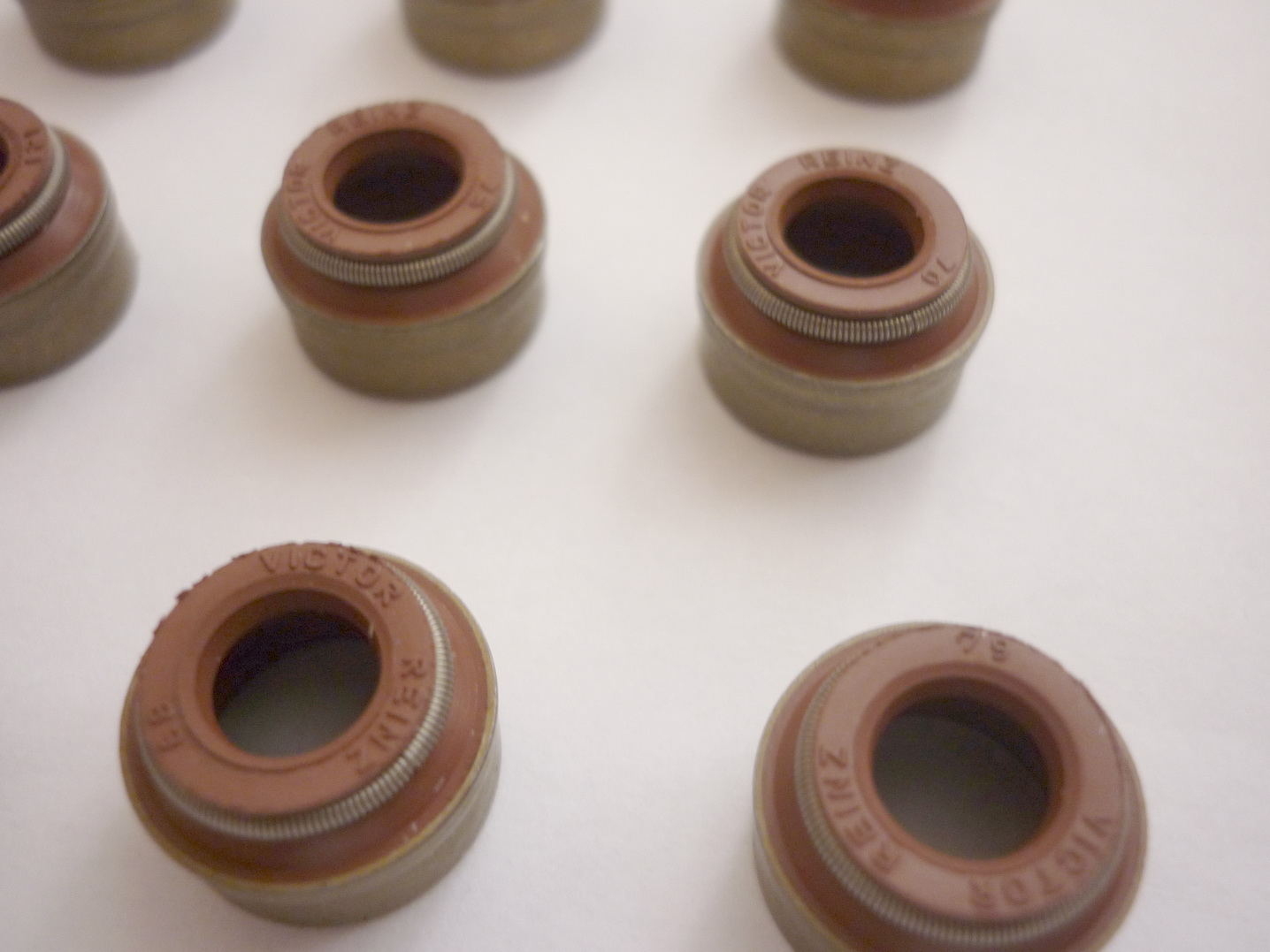

Здравствуйте, собрался провести замену МСК, сальников свечных колодцев, клапанной крышки и еще по мелочи. Заказал колпачки, пришли комплектом, открыл, оказалось что в одной коробке находится 16 штук. Но их пришло таких 4 комплекта. Или я парю или Экзист. И еще вопрос - колпачки отличаются между собой по диаметрам или нет?
Нет, колпачки одинаковые и для впускных, и для выпускных клапанов. А лишние продай.

точно не помню но вроде разные выпускные шире чем впускные..

Правильно алех сказал, посадочные диаметры разные!

Не путаете 102 и 111 мотор?

102 и 103 колпачки разные, 103 точно. А вот 111 нескажу. На 112 одинаковые.
путают

Скорее всего одинаковые, унификация.........

Только что пришли из Exist колпачки на 102-й, 8 штук, по виду одинаковые. Просветите пока не разобрал все, это нормально или все-таки разные?

На 102 и 103 маторах колпачки разные на впуск и выпуск
На 111 и 104 маторах колпачки одинаковые
Отличаются внутренним диаметром.
А я так сразу и сказал.
