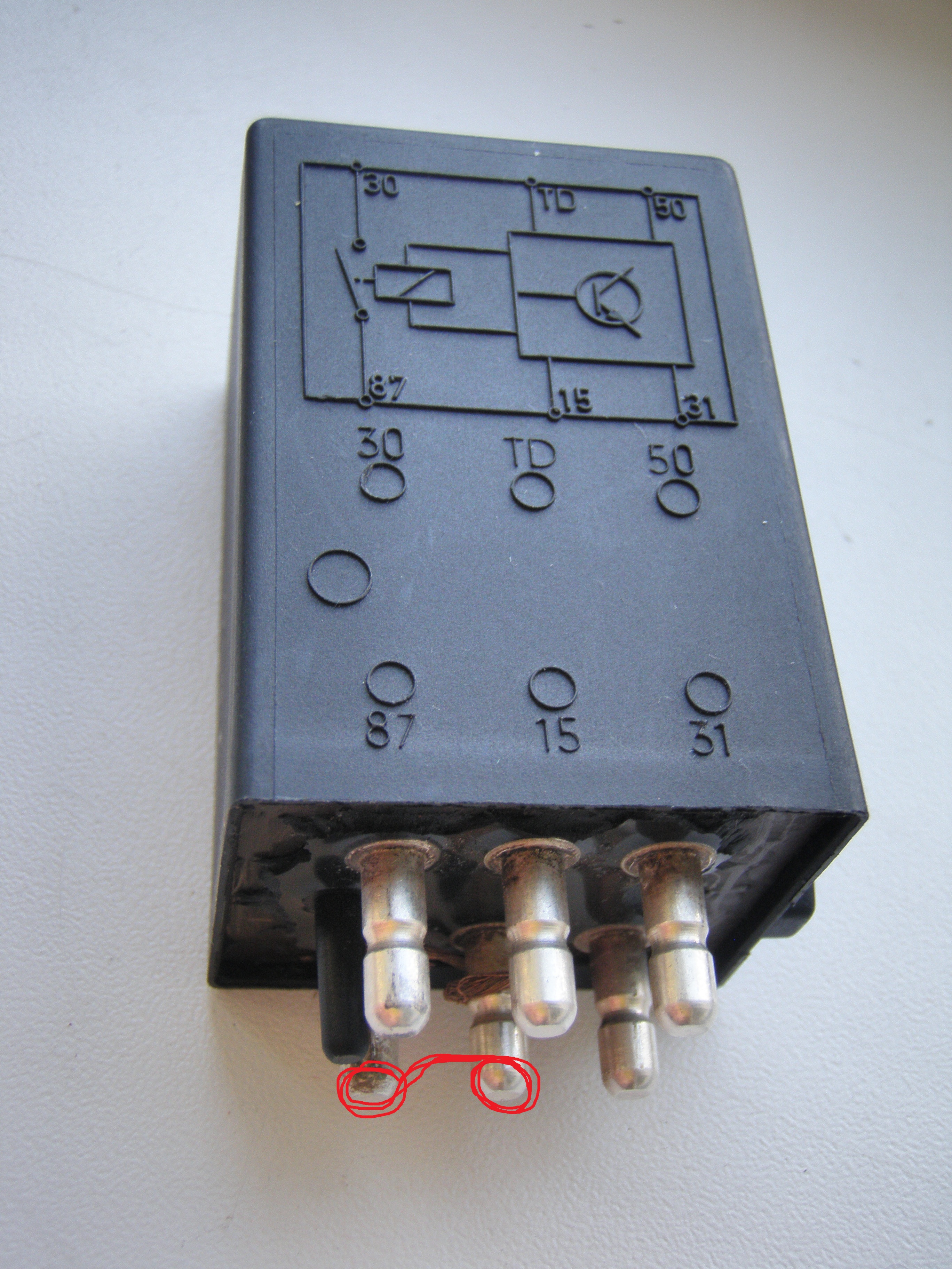

здравствуйте, такая проблема, не подается питание на бензонасос, к реле бензонасоса питание приходит, методом тыка с помощью контрольной лампы нашел что если на реле поставить перемычку бензонасос включается при повороте ключа зажигания, и подождав 5-10 сек. машина нормально заводится.
реле снимал разбирал, сам смотрел никаких видимых дефектов не увидел, носил к мастеру по сотовым телефонам он под лупой поглядел, сказал пайка везде нормальная, проверил катушку, щелкает, сказал что может пропаять но вряд ли будет результат.

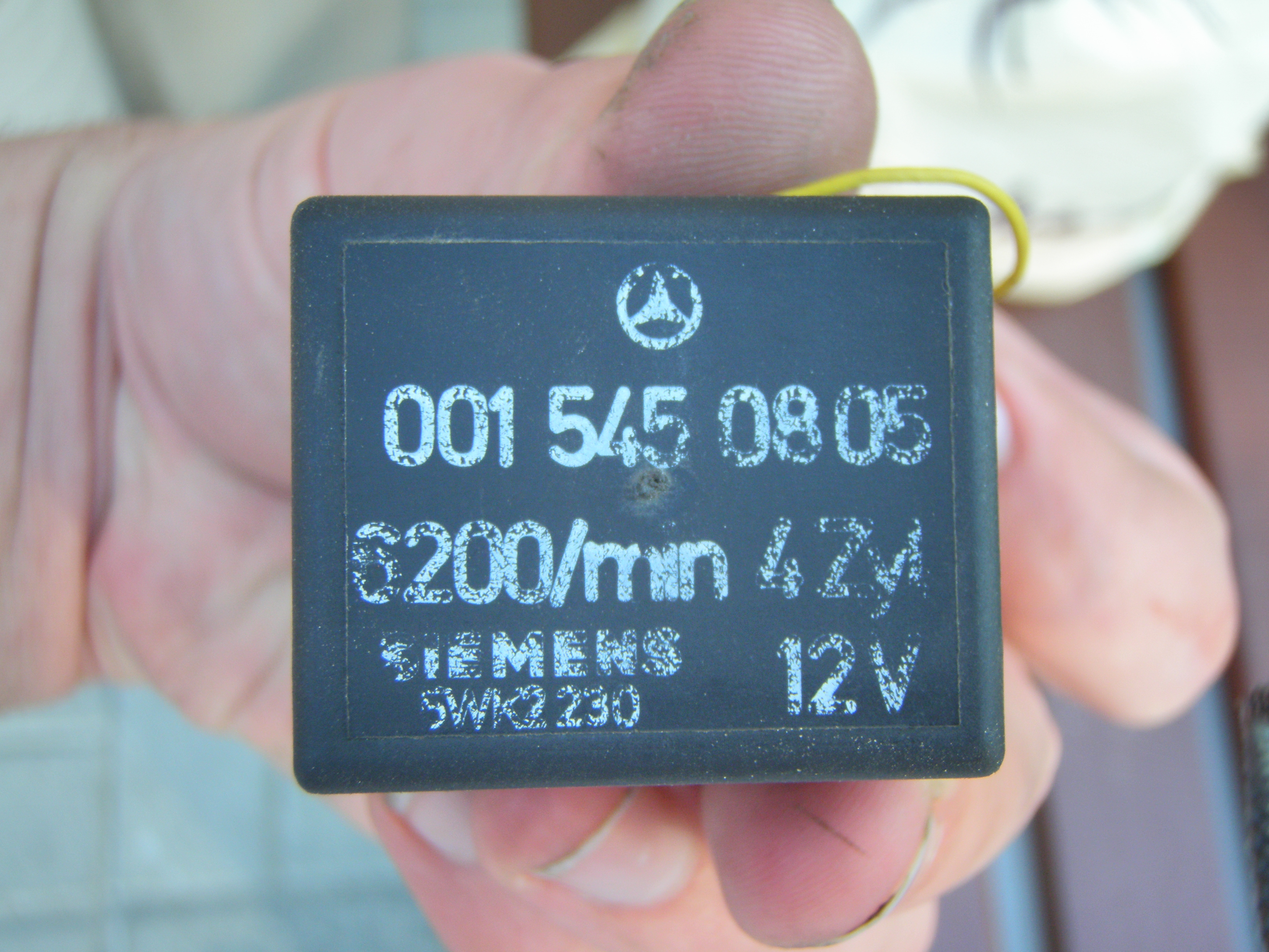

перемычка между 87 и 15 на фото видно, звук бензонасоса при таком раскладе непривычно громкий, я так понимаю что 6200/мин. это число оборотов до которого реле ограничивает насос, и если я так поезжу то просто спалю его нафиг...
Посоветуйте как мне точно поставить диагноз? что вышло из строя? какие могут быть причины по которым питание на насос не подается?
Реле просто замыкает контакты 30-87 напрямую, подавая напряжение аккума к насосу.
С перемычкой 15-87 ты пустил ток насоса через замок зажигания.
6200 - это обороты двигателя, после чего реле отключает насос.
С перемычкой можно ездить бесконечно долго (не будет ограничения оборотов мотора и аварийной остановки насоса, если двигатель заглох).

тогда вопрос, почему бензонасос не включается при перемычки 30-87?? при сломанном реле такая перемычка должна дать результат?
Проверь напряжение на контакте 30 колодки реле насоса. Там сидит постоянный плюс. С перемычкой 30-87 насос будет работать всегда, пока подключен аккумулятор.
