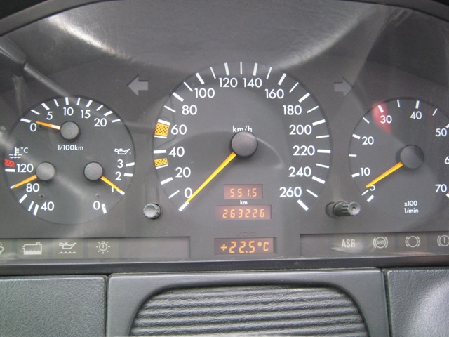

приветствую всех!!!вопрос какое давление масла должно быть у 119 двигателя на полностью прогретом моторе???и какое показание тампературы двигателя должен показывать датчик температуры??прилагаю фото,что можете по нему сказать!!заранее спасибо!!

все в норме и давление масла и температура.Датчик вентилятора срабатывает около 100 градусов.Давление масла при таких оьоротах и температуре хорошее

Вот что нашел по этой теме:
"В тяжелых условиях эксплуатации, например, в очень жаркую погоду или при длительном подъеме в гору стрелка указателя может подниматься до верхней красной отметки на шкале. Если температура двигателя увеличилась настолько, что стрелка указателя заходит в пределы красного диапазона шкалы измерителя, следует немедленно прекратить движение, съехать на обочину, припарковаться и произвести проверку состояния системы охлаждения на предмет выяснения причин перегрева двигателя (см. Главу Текущее обслуживание, Диагностика неисправностей).
Указатель давления двигательного масла
При рабочей температуре давление масла снижается на холостых оборотах. Это не сказывается отрицательно на эксплуатационной надежности двигателя. Выжимание педали газа должно приводить к повышению давления двигательного масла."
Взято отсюда: Мерседес W140. Сервисное обслуживание и эксплуатация.
