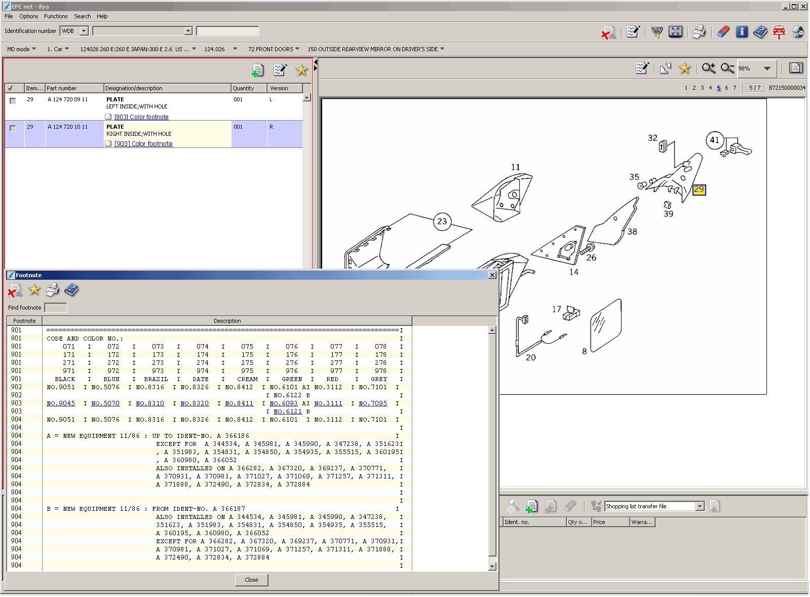

Твой код цвета - "5070"
Пдф файл с инфой с этой картинки
Сообщение отредактировал IlyaKw: 06 July 2010 - 15:45

Спасибо огромное, а как этой таблицей пользоваться? Я не увидел связи никакой просто между номером детали и кодом цвета...
Ну у номера детали есть сноска (footnote), сноска - это таблица, в этой таблице видим в верхней части колонки синий цвет (BLUE), и смотрим отмеченную синим цветом строку в этой колонке - там находим 5070.

Всё, разобрался))))))) И последний вопрос)) Как теперь эту деталь с нужным кодом на экзисте оформить через сайт? Всё)) вопрос снят)) надо просто этот код дописать после номера в поиске экзиста))) Благодарю от души))
