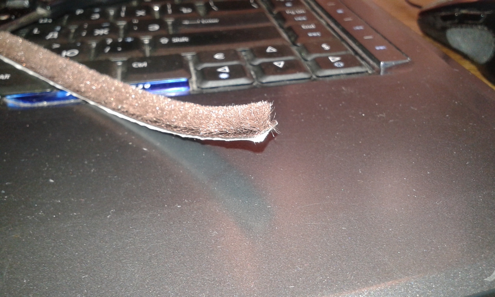

В процессе кап ремонта кузова своего мерса мне нужно было поменять две бархотки люка, стоят они неприлично много для такой фигни, на эти деньги можно тормозные диски по кругу обновить на Ate`шные, поэтому хотелось отремонтировать своими руками, раньше на форуме, не помню в какой теме, это обсуждали, но решения чем заменить высыпавшиеся бархотки так и не нашли, кто то наносил искуственый флок, а это как мы знаем дорого и не везде есть и непонятно что с долговечностью, ведь место там довольно нагруженное трением. И тут вот случайно на днях захожу к знакомому который собирает шкафы купэ, и вижу у него целый моток бархотки да еще и на клеевой основе, спрашиваю что за фигня сколько стоит, он грит стоит копейки 30р метр, используется снизу и сверху дверей шкафа купе для очистки от пыли и т.п. Взял себе парочку метров на эксперименты, но по сути если ваши планки живые(в том плане что не разваливаются от коррозии, то достаточно их разогнуть, вытащить старую бархотку и вставить туду вот эту согнув клеевой слой пополам). Так что ищите такие штуки в магазинах строительных и торгующих комплектующими для мебели и фурнитуры. Всем бобра)

Кто ищет тот как говориться найдет, если проблема не решается сразу, мб когда нить в будущем решение найдется само собой)
Только как его согнуть? Он не гнётся..
