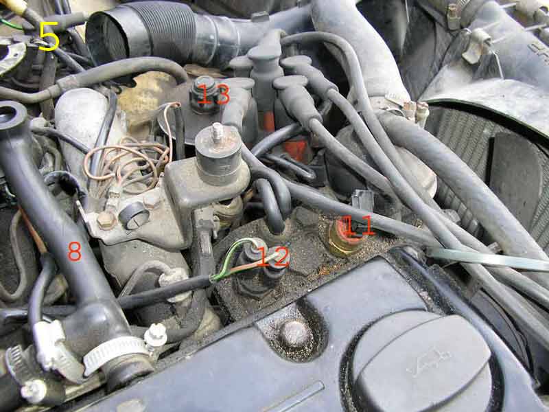

Про какой датчик ты говоришь?Нет такого есть просто ЭГРД,который управляется ЭБУ.Попробуй заменить датчик температуры двигателя,походу он работает не корректно(дает показания которые несответствуют действительным),и проверь провод от него до мозгов(вывод 21).

№12 датчик t' ,бывают1,2 и 4 контактные.

№6 от него провод отсоединял?

Да,отключал от №6.
