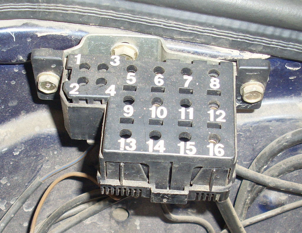

это разъем для подключения диагностического прибора типа Buchsenkasten (если я не ошибаюсь)
требуется узнать распиновку контактов...
WDB1240281C164002

можно задать по другому вопрос
мне требуется произвести компьютерную диагностику моего мурзика, но в нашем городе за это никто не берется, говорят, что не знают что и куда подключать
можно ли в домашних условиях сделать диагностику? или подскажите какой номер за что отвечает, чтоб мне это сделали в сервисе?

Понимаю что читать форум трудно и лень, но ведь все было уже писано и переписано!
http://www.hamsk.ru/.../MB_el_code.pdf

не поверите, я на эту ссылку натыкался раз 6 и все время была ошибка
вашу открыл через Explorer и все за работало
громаднейшее спасибо!!!
