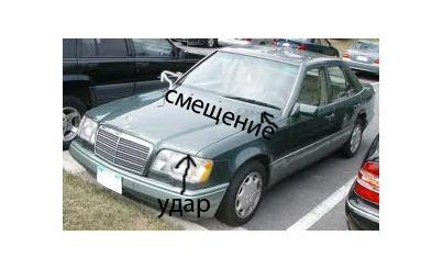

Фотка с приблизительными траекториями (машина другая)

удар в перед или в лево? капот относительно стоек лобового стекла как находится? Насколько сильно сместился? смещая вверх-вниз он соответсвенно сметится и в горизонтальной плоскости, закон пифагора. да и абсолютной симетрии добитватся большого смысла нет, зазоры должны быть в норме и все.
#5
Отправлено 15 July 2010 - 05:24
Удар вперед и влево. Т.е. другая машина ехала перпендикулярно.
Капот относительно стоек сместился вверх и влево (если спереди на машину смотреть). Примерно на 3-4 см. влево и на 2-3 см вверх. Зазоры должны быть в норме - не спорю. Но именно в норме, а не так, что к правому крылу вплотную (с учетом того, что оно тоже деформировалось), а слева щель.
