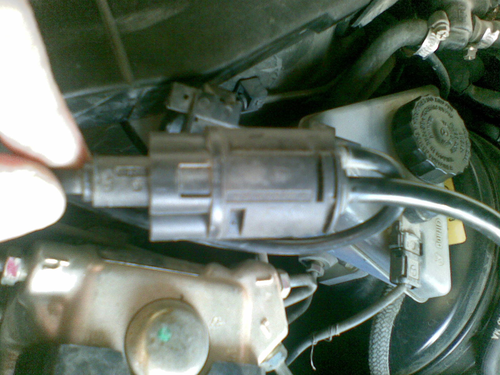

Хотел проверить левый передний датчик АБС...смотрю а на нем нет разъема...2 провода с датчика АБС и колодок соединяются в литом коробе и дальше идут одним проводом...далее под капотом прямо над колесом почти такой же короб, в котором они уже расходятся и только один выход имеет разъем...проблема в том, что я не знаю какой из них от датчика Абс...снял этот разъем попробовал проверить по сопротивлению, но увы...толи я не достаю тестером, толи это ни тот провод(выход), толи датчик сдох...
Но последнее врядли, потому что проверил выход и другого(правого) короба....извиняюсь, не то фото выложил...загрузить загрузил удалить не могу...не обращайте внимания

Оказывается я просто не доставал до контактов...померял сопротивление на обоих датчиках 1200 кОм...выходит рабочие? Постучал по датчику и вот оно счастье- спидометр заработал...иногда подергивается, но работает...

Теряется сигнал от датчиков. Скорее всего - проводка от датчиков до блока АБС.
Ты "звонил" сами датчики. Теперь попробуй найти разъемы от датчиков под капотом (круглые они, кажись, по каждому борту), расстыкуй разъем и прозвони, шевеля провод от датчика у колеса.
Я как раз и звонил этот датчик вместе с проводкой с разъема под капотом, поскольку на самом датчике нет разъема.только шевелить провод не было возможности, плюс контакты на этом коробе очень труднодоступны

Заменил провод около 30 см который идет от датчика,в месте предполагаемого обрыва -подвижная часть,там где он постоянно сгибается...
Все заработало!
