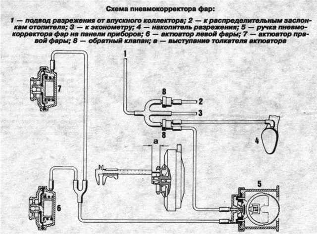

Вот схемка такая есь, мож поможет, у меня тож не работает толком, еще не разбирался, но там все просто. Попробуй свет включить и отсосать воздух из фары через трубку, свет плавает? С целью убедиться в работоспособности вакуумных мембран, интересно чем окончится ремонт.
