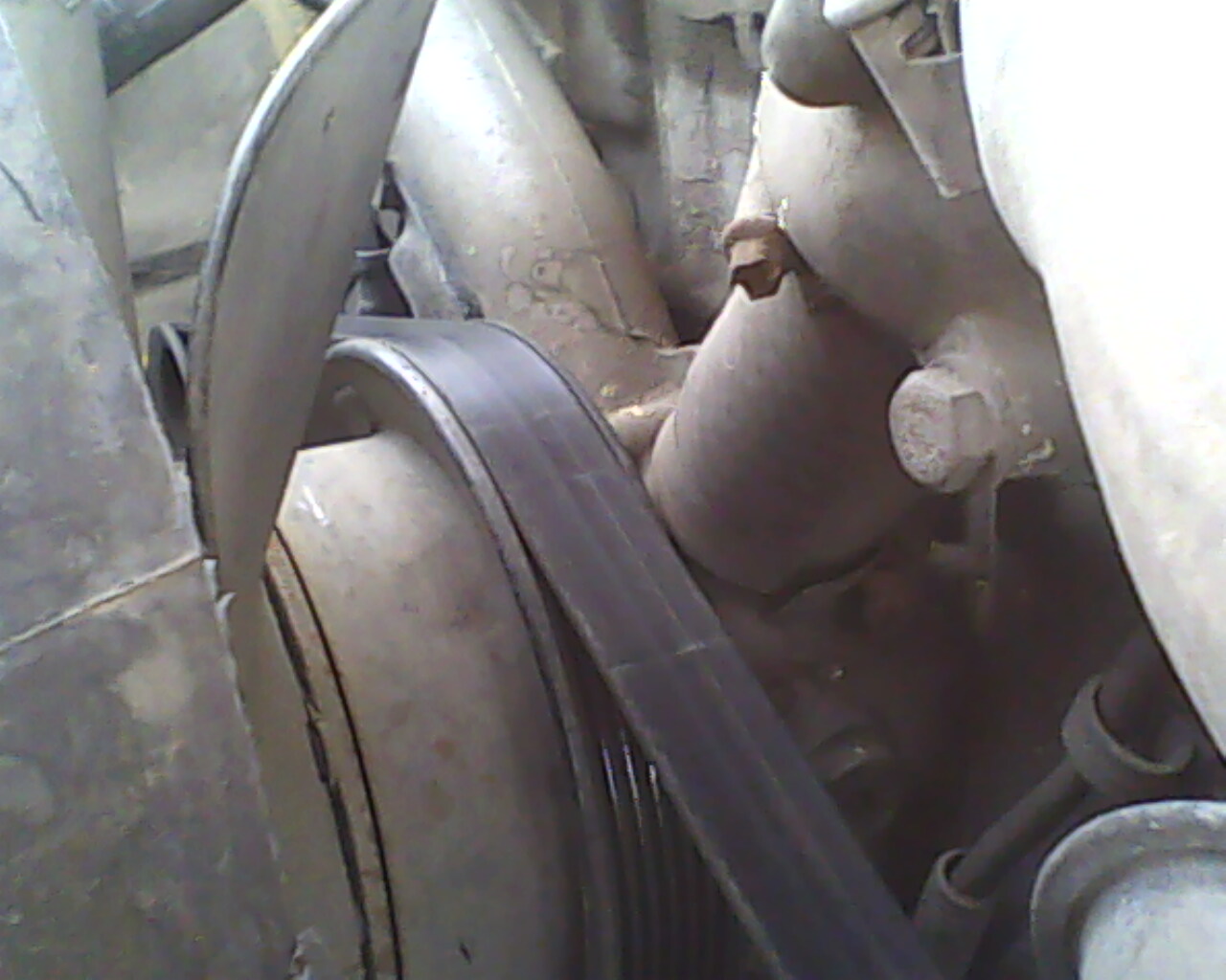

похоже, что ваша правда на счет вискомуфты, однако позволю себе запостить фотографии того, что есть:
на машине 84 года с К (явный колхоз)
на машине 89 года с КЕ (похоже на оригинал)

На второй фотке-явно вискомуфта.А вот на первой-ещё-бы с вертолёта с 2-х километровой высоты сфоткал-бы!Вот фотка моей зл-магнитной муфты.Видишь в правом нижнем углу проводок на неё?У тя не так?

#13 ОФФЛАЙН   Dron9K
Dron9K
  • Cообщений: 34
    460.238
Отправлено 23 July 2010 - 21:36
mikle43-2008:
провода такого нет и в помине!
пока у меня формируется следующая версия:
была вискомуфта -> сломалась -> заменили на электро + датчек -> сломалась -> заклинили и успокоились
почему я так думаю
1) вентилятор явно не на своем месте должен быть ближе к радиатору
2) на картинке из ЕРС детали 1-в-1 соответствуют вентилятору на второй машине
3) вид датчика и схема включения говорят о том, что такого не было
смотрел долго в схему электрики, но так и не нашел там никакого управления вентилятором

Чего тут дбатировать , на 102 моторе всегда стояла эл магнитная муфта, а датчик ее включения был двухконтактным, красный на 97 градусов или черный на 87 градусов , на более поздних моторах шел трехконтактный комбинированный. Судя по внешнему виду зтот датчик похож на датчик включения подогрева впускного коллектора, тогда он должен быть на 40 град, правда он стоял на помпе , но могли заколхозить и на голову. Посмотрите есть ли между ГБЦ и впускным коллектором пластина мм 5 толщиной и с одним выводом сверху, если есть то это оно самое.
