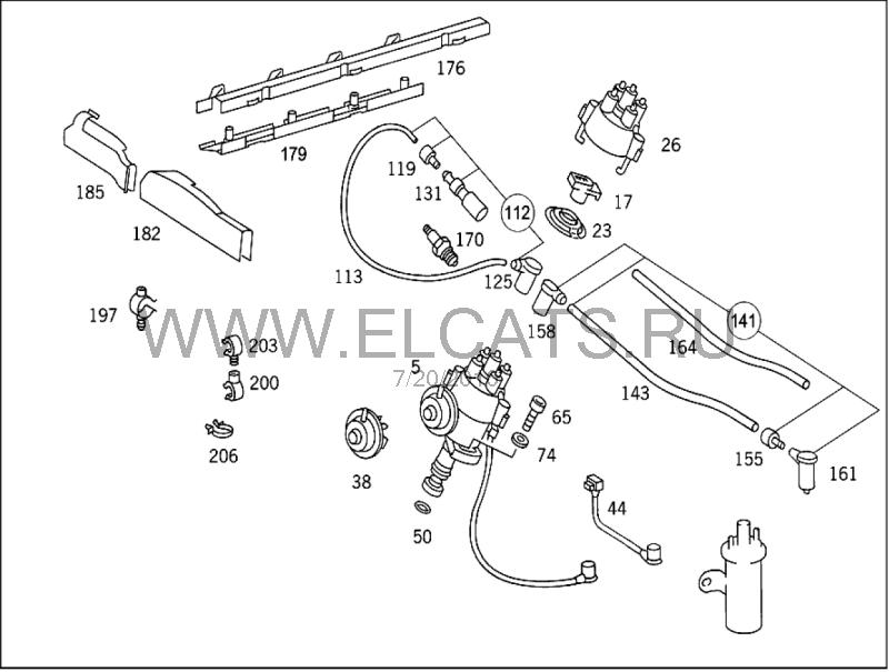

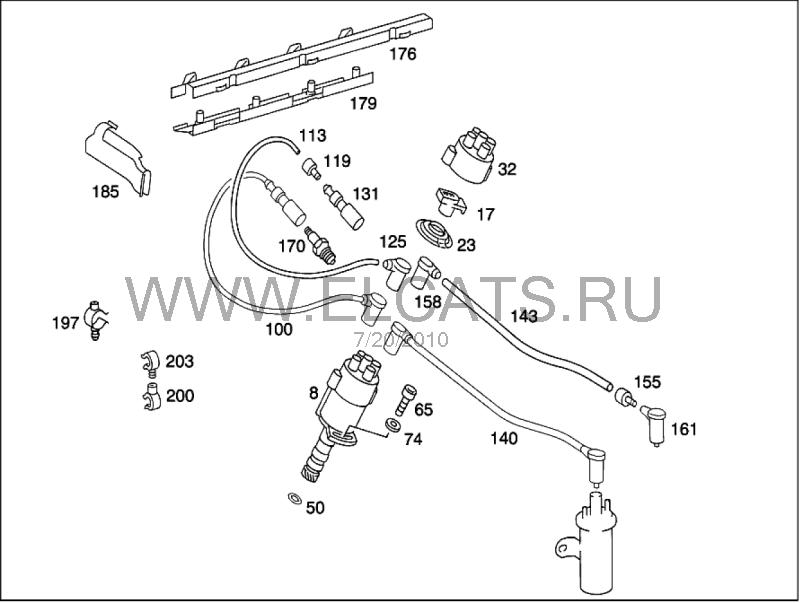

мне пришла крышка распределителя крепление у нее с крючками на кончах а у меня стоит просто болты вкручиваются
двигатель 102.982 ezl
ниже фотки крышек под номером 26 и 32
мне пришла крышка под номером 26 а стоит на трамблере такая как под 32
подойдет ли мне крышка под номером 26 или надо родную

Крышка с винтами на более старый распредилитель с вакуумным регулятором УОЗ и ЭЛ датчиком зажигания. С крючками на более поздний голый распределитель( датчик на колене , регулятор в коммутаторе).

На 102 есть зажигание EZL крышка трамблера с винтами, есть TSZ крышка с крючками.
EZL электронное зажигание более новое, TSZ механическое более старое (простое и надежное)
