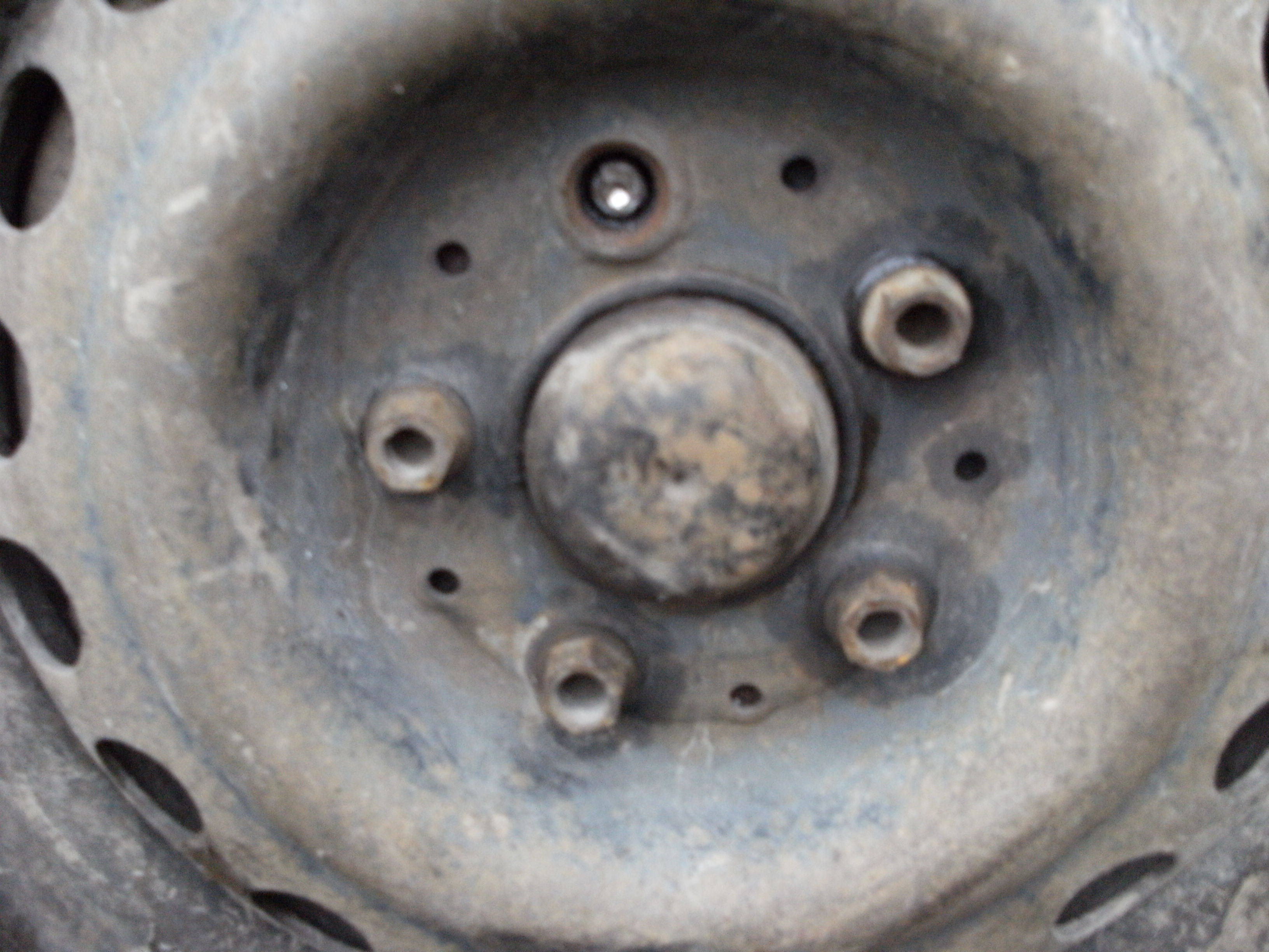

Купил сегодня тормозные диски Delphi. Снял колесо, снял старый диск, одел новый диск, а он до конца не идет. Смотрю, а у него только 6отверстий (5под болты и 1под болт крепления). А у меня на 7дырок, т.е есть штырь, который из ступицы торчит. Штырь говорят можно выбить и все встанет хорошо. Но можно ли так делать? Какая разница в ступицах, если выпускают под 6дырок. Может у рестайла под 6дырок?
нежелательно выбивать, т.к. центровка тормозного диска нарушится. Вибрация будет.

понятно. Он и не выбивается нифига. Сильнее долбить только ступицу портить да подшипник. Почему тогда на рестайл 95года 2.8л ставил человек без всяких дырок под штырек? Там уже его нет получается?нежелательно выбивать, т.к. центровка тормозного диска нарушится. Вибрация будет.
я не знаю как у рестайла, но был случай. Передний тормозной диск никак не получалось поставить, постоянно сползал, не держался, если закрутить винтом, то он криво становился, потом поняли, что штырьки были вдавлены в ступицу и диск не держался. Тисками штырьки обратно удалось вернуть в родное положение и тормозной диск легко поставился сразу.
Может тебе проще диски заменить по причине несоответствия? Не ломай конструкцию Даймлера, там всё продумано.

спасибо. Вы развеяли мои сомнения. Я всегда знал, что у немцев не бывает просто так. Чтобы понять систему какую-то в своем мерседесе, я сразу мысленно становился немецким инженером и знал, что просто так не бывает в мерседесе ничего. Диски верну седня.я не знаю как у рестайла, но был случай. Передний тормозной диск никак не получалось поставить, постоянно сползал, не держался, если закрутить винтом, то он криво становился, потом поняли, что штырьки были вдавлены в ступицу и диск не держался. Тисками штырьки обратно удалось вернуть в родное положение и тормозной диск легко поставился сразу.
