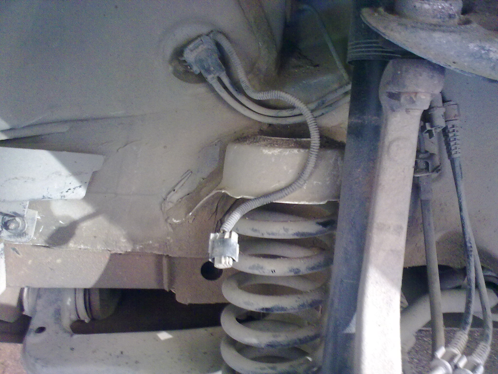

Подскажите что за разьёмы, к чему они должны подключаться? Распологаются только в районе передних колёс
Что за разьём под передним крылом W210

Машинку здесь :
пропиши.
Разъем датчика АБС и разъем износа колодок, видимо.что за разьёмы, к чему они должны подключаться? Распологаются только в районе передних колёс

alexeika
Приветсвуем тебя на форуме !![]()
Машинку здесь :
пропиши.
Датчик износа колодок и АБС идут отдельными проводами, это для какой то дополнительной опции.

У Вас, согласно вашего VIN, стоит система ADS. Т.е. стойки должны стоять с клапанами переключения жесткости. Но, судя по фото, стойки стоят обычные, вот разъемы втыкать и некуда...

ADS когдато стояла, но я полагаю, что она только на задних амортизаторах работала.У Вас, согласно вашего VIN, стоит система ADS. Т.е. стойки должны стоять с клапанами переключения жесткости. Но, судя по фото, стойки стоят обычные, вот разъемы втыкать и некуда...

Вот документ из WIS по замене ПЕРЕДНИХ стоек на Вашем авто...

Большое спасибо.Вот документ из WIS по замене ПЕРЕДНИХ стоек на Вашем авто...
