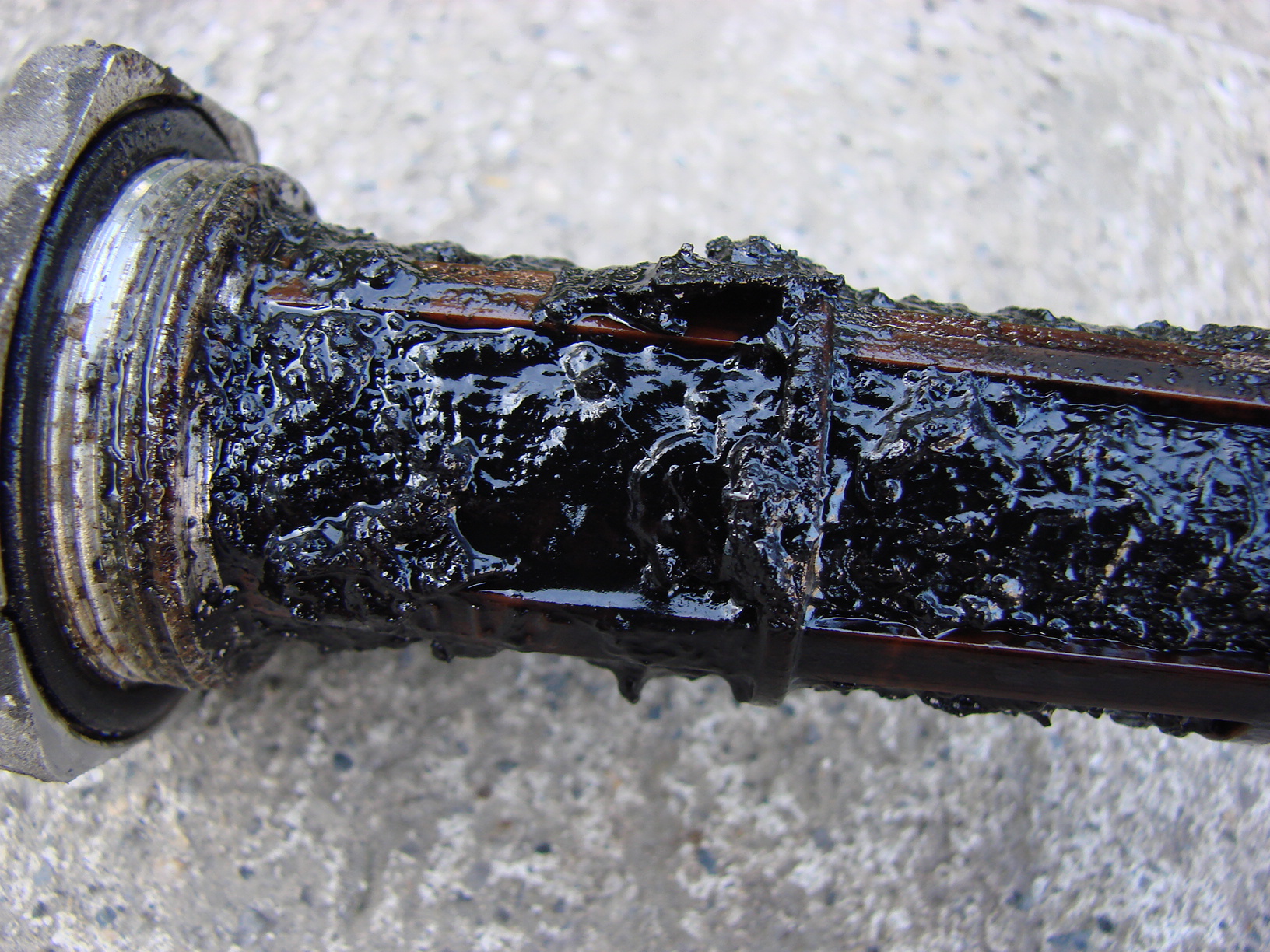

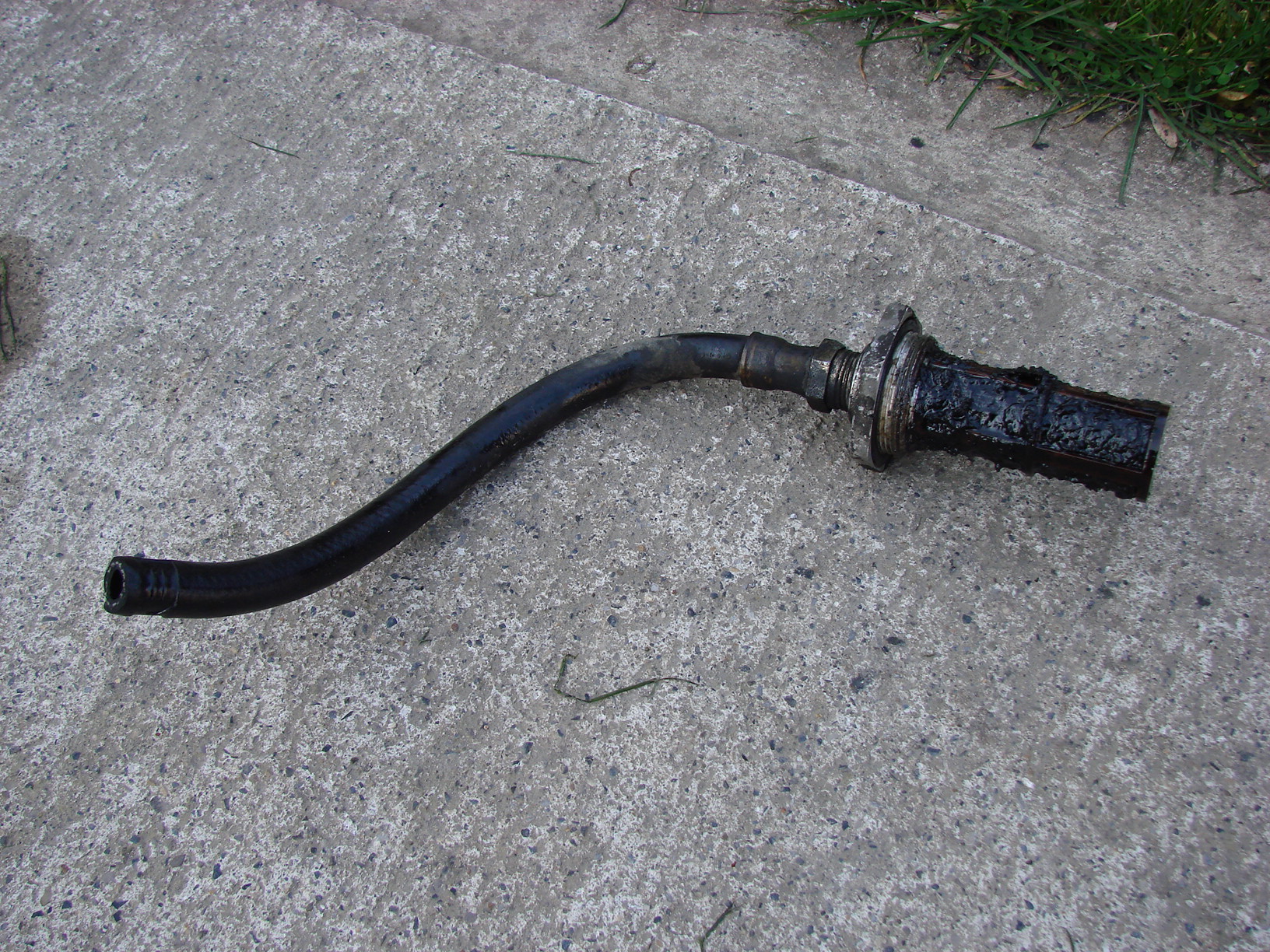

например такие. на фото - топливоприемная сетка которая стоит снизу бака и вся многолетняя грязь собирается именно на ней.
Это где ж так заправляться надо. Я у себя снимал этот фильтр на 10 летии машины при замене бака - гранулы были, но, похоже, это что-то типа абсорбента :) А чтобы грязь и вот такое, впервые вижу, ежели честно.
Знаю людей из Домодедово кто вместо саляры продает светлое печное топливо списаное по качеству или сроку с котелен.
Ужос, где ж их совесть то, дензнаки все затмили...
А подскажите где стоит данная сетка? Думаю для профилактики проверить, как ни как зима скоро.
Там где из бака снизу трубка выходит на мотор, прямо там и сетка эта, гайка на 45 вроде. Там же о обратка недалеко входит. Это на 123, на других думаю так же.
