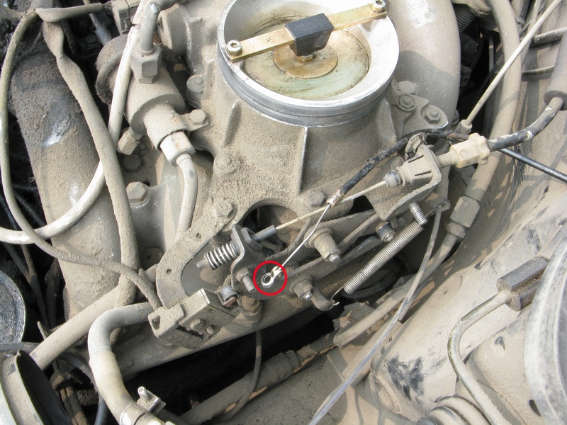

После запуска двигатель резко набирает обороты до максимума, как будто нажата педаль газа до конца.
Подскажите, пожалуйста, в чём может быть проблема?
В W124, M102, 1989 г. в. может стоять электронная педаль газа?
W124, M102, 200E, 4РКПП, 1989 г. в.

Электронной педали тогда есчё небыло
Похоже что дросельная заслонка открыта проверь тяги к дроселю

Подёргал детали ДЗ, теперь обороты на ХХ нормальные, газ регулируется педалью.
Но там есть ещё тросик от какого-то устройства, он не был ни с чем соединён, может он и мешал закрыться ДЗ.
Подскажите, пожалуйста, что это за устройство и
куда этот тросик присоединить.

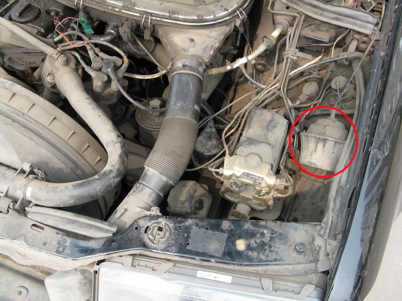

на 2 фотке похоже на трос акпп, у тебя автомат?

Нет, ручная. Этот трос идёт из устройства обведённого на первом фото.

Может это привод круиз-контроля.

У меня инжектор. Проблема написанная в первом сообщении решена. Теперь интересует что за устройство обведённое на первой фотографии.

Это круиз контроль
