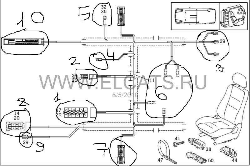

есть сидушки и есть кнопки,помогите найти эл.схему подсоединения одного с другим
электрические сиденья на W210

Отправлено 06 August 2010 - 00:24
1. разъем к блоку под сиденьем
2. разъем к пульту
3. подвоз питания (почему три конца не знаю у меня два)
4. масса
5. видимо датчик ремня
6. хз что такое может кто отпишет оч нужно знать
7. не знаю но оч хочу знать
8. еще один загадочный разъем. расшифровывается как can - шина
9. еще один + или еще чего нибудь
10. видимо разъем мозга
господа будет ли работать память сидений, если подключить только сиденье и пульт?

Отправлено 06 August 2010 - 07:34
спасибо,но у меня колхоз,поэтому вобще проводки нет,не знаю что куда по отдельным проводам
как всетаки все просто на W140 в данном вопросе . . .

Отправлено 07 August 2010 - 00:18
Сидухи какие? С памятью али без?
Вот схемы: первая без памяти, фторая - с.

Отправлено 07 August 2010 - 10:39
спасибо,то что доктор прописал!!!
