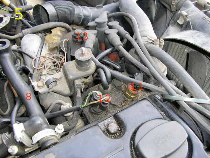

Суть вопроса в следующем. Авто при прогреве до 85-90 градусов глохло на холостых и бывало что трудно завести на горячий. Вроде как должен быть виноват в этом температурный датчик двигателя. (Который двухконтакный на рисунке №12) Отсоединил один штекер от датчика (то который ближе к клапанной крышке) и всё нормализовалось. Я вот думаю в датчике ли проблема или может в том куда этот штекер от это датчика идёт. Ещё писали что может из за датчика коленвала такое быть. Мож просто датчик заменить?

Кажется этот провод сигнала температуры(с красной полоской) для ЭБУ,а другой для ЕЗЛ(или рэле топливного насоса).Проверь сопротивление на обоих ногах относительно массы +/- 10% расхождение между ними,график температур найдешь в умной книге,а замер в 2-3х температурных точках.

Датчик температуры неновый по этому может выдавать искаженное сопративление на компьютерю.Сняв фишку компьютер работает в аварийном режиме так что у тебя похожа проблема температурном датчике.Я менял рабочий температурный датчик на новый разница большая.

Заменил датчик и всё встало нормуль. Проводок подпаял который от него идёт а то был совсем дохлый. :biggrin:
