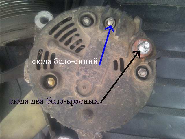

кто знает как распаять фишку на генераторе? на другом который хочу поставить нет фишки . там под болтики )))))))

расщёлкнуть и паяльником её, как по другому то??? прощще откусить. оба толстых провода на болтик, тонкий синий на клемму W
Всё.

это понятно но куда какой провод :smoke:
возле болтикофф, должны букфочки стоять ))))) В и W. кажися так

Выводы + генератора с широкими клемами(обозначается как +;B;BAT;30),а возбуждение(вывод D или DF).А W-клема на дизель генераторах для сигнала тахометра.

господа буде проще тыкнети пальцем какой куда провод . заранее благодарный.

это провода которые в фишке .
у тебя проводов в фишке больше 3 чтоли????
2 ТОЛСТЫХ обжимаешь в одну клемму и на большой БОЛТ, один тонкий -на маленький.

Откусываешь у провода клемник (но не выбрасывай оставь в старом генераторе)
2 толстых красных провода в белой оплетке спаиваешь вместе припаиваешь к ним круглую клемму накидную и цепляешь за большой штырь на твоей вотке он такой подржавевший слева. (Гайка на 13 вроде и гровер не забудь)
А один синий тонкий провод тоже спаиваешь с круглой клеммой и прикручиваешь тока к мпленькому штырьку, гайка на 10 и гровер. (на фото штыре на 12 часах примерно)
