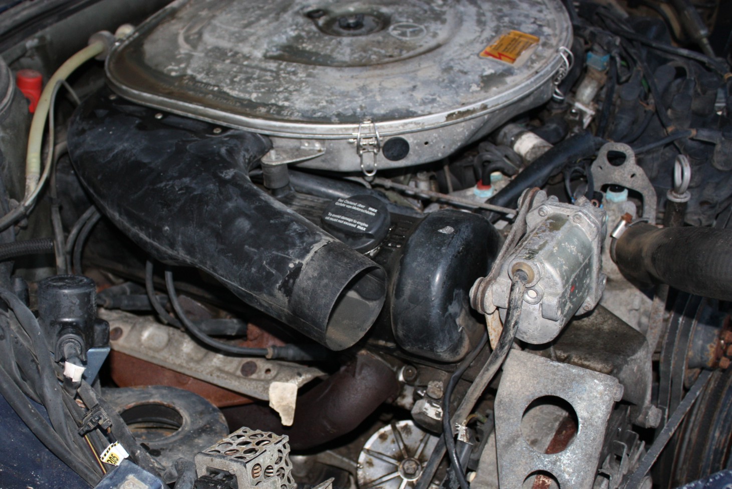

#11 ОФФЛАЙН   Designer
Designer
  • Cообщений: 1820
  • Город:Казахстан
Отправлено 07 August 2010 - 21:08
похоже масло из-за заливной пробки
W123 200
W126 AMG
S124 E280 Sportline
#12 ОФФЛАЙН   don606
don606
  • Cообщений: 4289
  • Город:замкадом
    W
Отправлено 07 August 2010 - 22:27
прокладки головок гбц похоже...
W126 500sel 117.965
S210  300td   606.962

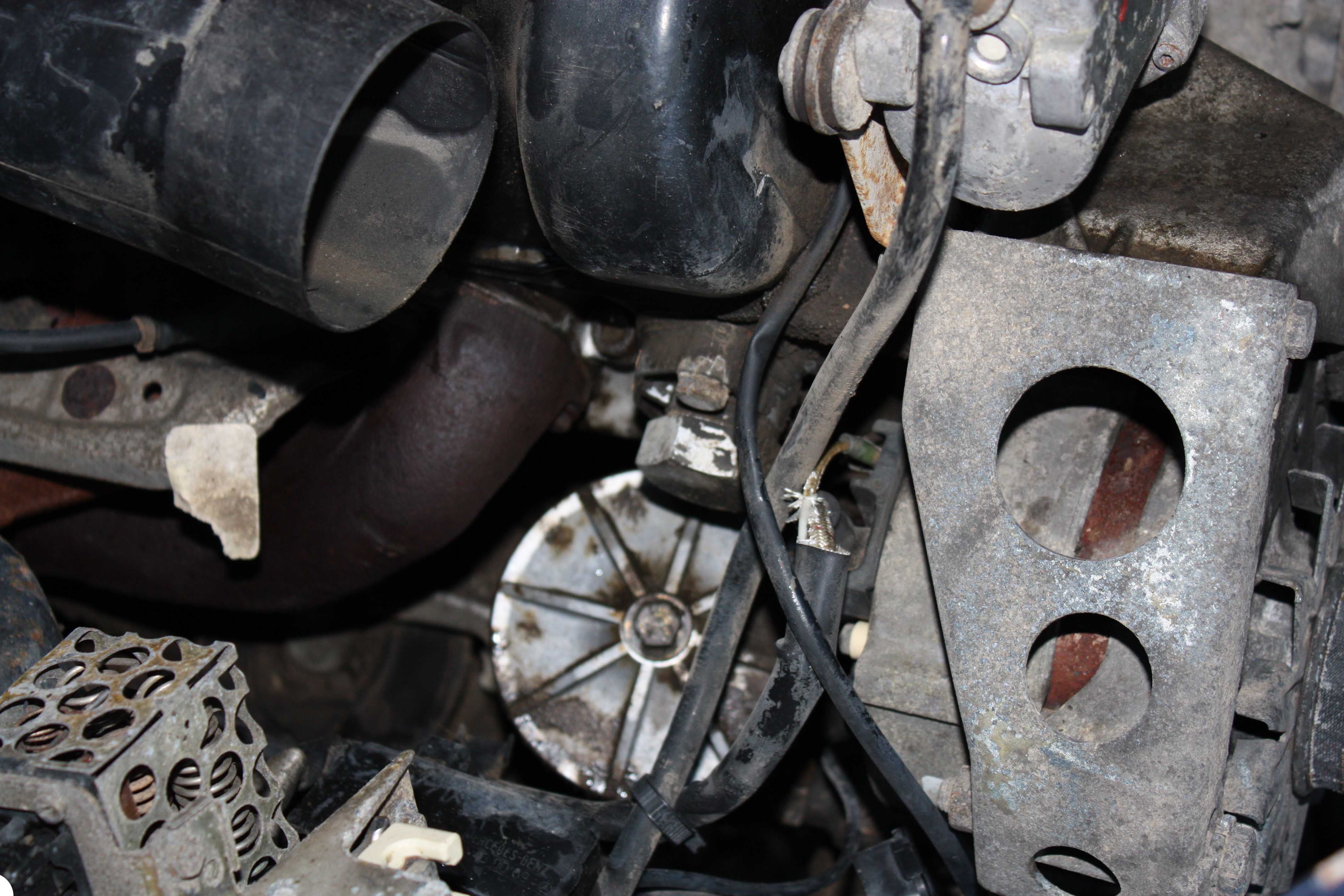

#13 ОФФЛАЙН   Designer
Designer
  • Cообщений: 1820
  • Город:Казахстан
Отправлено 08 August 2010 - 20:29
вот такое есть фото
W123 200

#15 ОФФЛАЙН   don606
don606
  • Cообщений: 4289
  • Город:замкадом
    W
Отправлено 09 August 2010 - 23:49
вот такое есть фото
:mrgreen:
это называется "по цвету глаз опознать геморой в задн..це"...
найди нормального моториста имхо если сам не понимаешь особо...
пс.прокладки ГБЦ советую менять однозначно...если двиг 5ть лет был без движения...появился горький пример....(не у меня)
W126 500sel 117.965
S210  300td   606.962
#16 ОФФЛАЙН   PampersW126
PampersW126
  • Cообщений: 3052
Отправлено 10 August 2010 - 06:28
А что за квадратная коробочка в которой много-много дырочек на правом брызговике возле стакана пружины? Гамырка?
#17 ОФФЛАЙН   Designer
Designer
  • Cообщений: 1820
  • Город:Казахстан
Отправлено 10 August 2010 - 07:47
:mrgreen:
нету нормальных мотористов, сам разбираюсь, но были только 102 и 103 моторы
сначало просто посоветовали не лезть и не менять прокладки, теперь советоваете поменять :redface:
я сам думаю поменять надо, щас заведу и все ок будет, но проеду с пару неделек и понесется, то там пробило то тут потекло
это помоему от печки, на 190 и 124 такие штуки за аккумом стоят
