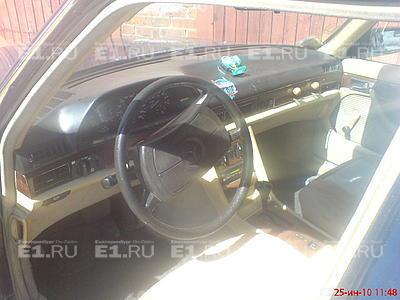

Фотки тута http://www.oldmerin....9_1179_3383.jpg
http://www.oldmerin...._1179_12557.jpg
http://www.oldmerin....9_1179_6937.jpg
http://www.oldmerin....9_1179_2254.jpg
синий с 2.8
Сообщение отредактировал О169НА174RUS: 11 August 2010 - 01:56
