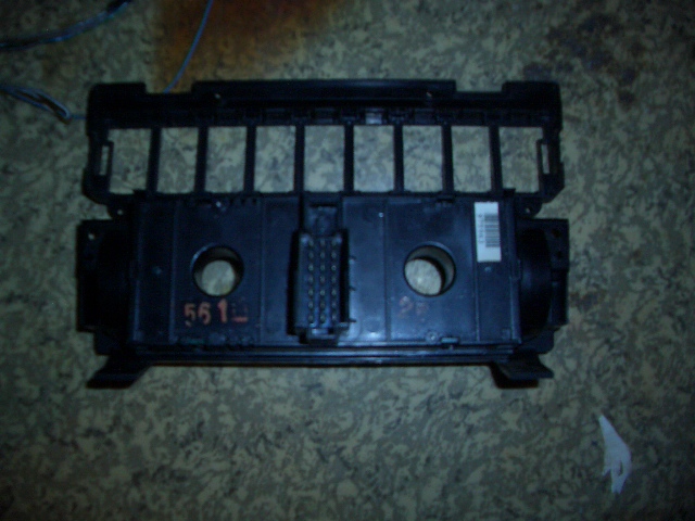

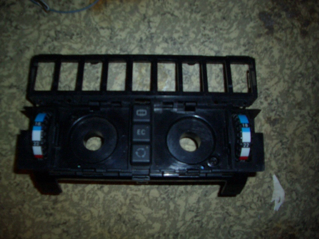

Вот фото блока управления, нужна схема что куда подключается ( датчики, компрессор, вентилятор, и.тд.)
Это обныкновенный кондиционер Tempmatik.
Конкретная схема будет зависеть от типа машины.
Кузов W124, мотор 103.940 (2.6л) , кондея и климы не было , ставлю с нуля, все разъёмы есть, теперь нужно их правильно соединить. :rolleyes:
к сожалению климата там нету :(
Вот именно климат там и есть, поскольку схемы с американского рынка, только тебе нужен обычный кондей.
http://www.oldmerin....h...st&p=861177
Вот в этом сообщении я выкладывал схему обычного кондея от дизеля, но суть там та же, за исключением реле управления компрессором, вроде все то же самое, ну может вместо одно вентиля на конденсоре их будет два - суть от этого не меняется.

За схемы спасибо, но у меня на блоке 3 ряда по 7 контактов , что куда подключать не знаю :confused:

Разобрался, осталось найти как с эбу его подружить.
