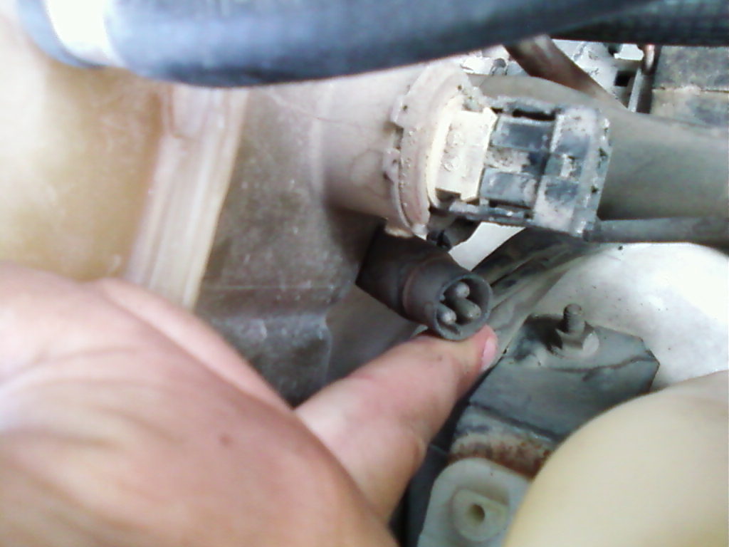

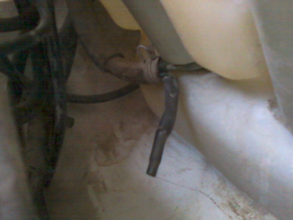

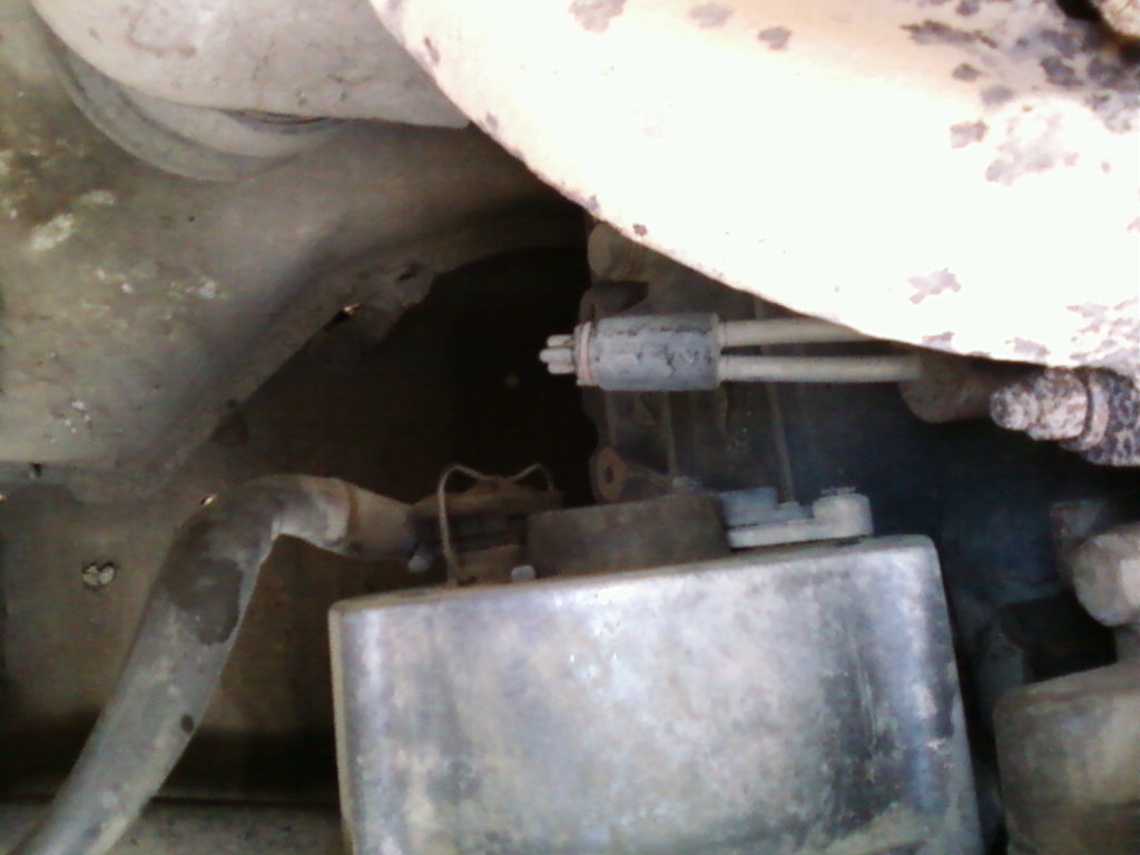

Подскажите что и куда подключать...
Разъем на 1 - 2 рис. думаю взаимосвязаны. 3 рисунок, предпологаю что подогрев форсунок (на капоте), верно? Куда подключать, у кого какие предположения? Заранее спасибо.

На 3-й фотке ты зафотал шланг омывателя ветрового стекла с обогревом. Заизолированные окончания проводов подключать никуда не надо. Все так и должно быть, если хочешь чтобы обогрев работал. Провода подключены к разъему на другом конце шланга, а на этом конце они спяны и тем самым образована эл. цепь.

На 1-й фотке разъем для подключения к кипятильнику, котрый на фото №2. Кипятильник врезан в блок, питается от 220V, для прогрева двигла перед пуском.
Так сказать, экономичный и стационарный вариант автономного обогрева.

Martirosyan, спасибо. Я так понял ни что, ни куда подключать не надо, все ок.

Ну если только решишь воспользоваться кипятильником зимой, то надо клему накинуть и найти второй конец провода, на нем должна быть сетевая вилка. А вообще этот шнур из под капота надо достать и хранить в бардачке например. не к чему ему под капотом телептся, чтоб никуда ненароком не затянуло.
