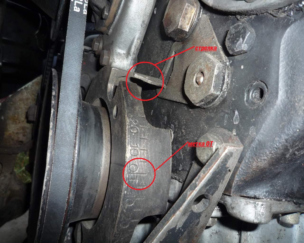

Ты напротив чего смотришь градусы?
Нужно смотреть по срезу планки со скошенным краем.
Либо у тебя не установлены шпонки шкива и он прокручивается на коленвале.

выставляют по меткам на шкиву коленвала. Выставь ОТ на колене при этомиетки на распреде тоже должны совпасть. Если не совпадают, цепь переставляй до тех пор, пока четко не совпадет. Если же ты разбирал голову и снимал распред, то то кольцо с меткой за звездой возможно можно установить в два противоположных положения (на моем 615 я на этом попался, хотя все твердили не возможно, там оказалось 2 прорези под шпонку). Еще подсказка, когда ОТ на колене, то 0 на распреде это кулачки 1-го цилиндра вверх и влево, если на мотор смотришь спереди автомобиля. Как уже написали, ОТ на шкиву ставится на против срелки на моторе (опять же, это на моем 615, на твоем может быть другой ориентир).
Выставлять 26 градусов только после того, как совместишь нулевые метки на обоих валах, при этом крутить только за коленвал! Как выставил, крутишь за колено еше оборот, пока не достигнешь 26 градусов. Крутить только в одну сторону и только за колено! Выставил 26, всё, больше ничего в ГРМ не переставляешь, на цепи, ни звезды. Совмещаешь метки на ТНВД, фиксируешь вал ТНВД и устанавливаешь его на мотор что бы шпильки от блока были посередине вырезов на насосе. Вот это и будут твои 26 градусов. Все затягиваешь, подключаешь и радуешься.
