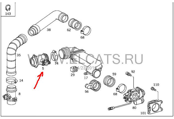

Подскажите пожалуйста, может ли такое быть что у меня его нету, а то я что-то не пойму. Вот как на рисунку то такого нет просто трубка без розьёма на датчик!
Я себе думаю, может передомной его просто выкинули и всё?

если вопрос про авто из подписи-то его и быть не должно..
это расходомер,а у тебя система PMS (111.940 двигатель,136л.с.,2литра-угадал??)

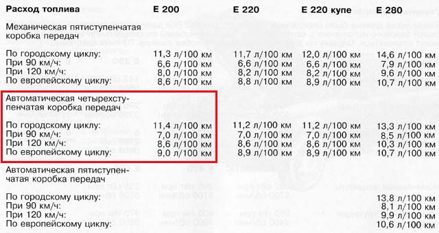

Автор, нормальный расход. В автомате меньше быть не может-тяжёлая машина для двухлитрового мотора. Я вначале тоже паниковал, но со временем свыкся. У меня город 15 трасса 9. И такой разброс именно объясняется тяжестью машины газ тормоз, газ-тормоз, светофоры перекрёстки.

я понимаю что машина не с конвеера, но примерно хотябы должно быть, а не на 50% больше так что думаю нужно копать в сторону агрегатов!
Вот даные с паспорта, смотри!
