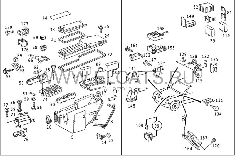

Подскажите за что отвечает данный предохранитель под номером "70" на рисунке, A 123 540 04 50
Сегодня заметил что ему конец и походу давненько я так ездил!
копаюсь в проводке по причине, не запускается компрессор!
А не за него ли и отвечает ?
обнаружил что на предохранителе D отсутствует провод, внутри я его так и не нашёл! скажите за что данный предохранитель отвечает?
Список предохранителей W124 :
Не знаю, я поставил временно жучок но изменений не увидел!
Спасибо за перевод, вот только не пойму что за "электродвигатель дополнительного вентилятора*"????

вот фотка предохранителя 30А, всё же хотелось бы точно узнать за что он отвечает? подскажите пожалуйста кто знает
дополнительный пред на вентилятор салона...

Это пред на кнопочный климат и вентилятор отопителя
