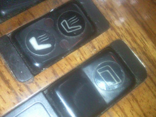

Оракал 070 + хороший режущий плоттер, ну и плоттерщик в придачу!

не думаю что оракал хороший вариант. мелкие детали могут со временем отклеится! но есть другой вариант использовать инвертированно оракал и закрасить вокруг
Чёрный оракал, на котором плоттером вырезается сама пиктограмка? 070 - это самый тонкий?

ORACAL 641 , 070 это черный матовый.
То что на фото, 4 года и не отрывается. делал для пробы, ради эксперимента, да так и осталось.
Матовый оракал уже отполировался до блеска.
Режется кружок и пиктограмма, потом монтажкой переносится на кнопку.
Думать одно, длать другое!
ORACAL рулит... Если аккуратно обезжирить и приклеить, то через неделю зубами не оторвать. Вопрос только насколько мелкие детали необходимы на рисунке - некоторые мои проекты наш Jaguar плоттер так и не смог вырезать. Говорят что ещё лазером как-то вырезают - там могут всё что угодно сделать.
Мельче чем на фото? Резал сам на китайце. Главное настроить правильно, поставить новый нож и мин.скорость реза.
Я специально сделал на обогреве не стандартную спираль, а дымок, чтобы понять на сколько мелкие детали можно прорезать и неклеить без потерь.
если резать и клеить букву (черную на белый фон, то проблемы будут однозначно. но если делать прорезные детали в фоне, то все прекрасно получается.

Если ты не в курсе, эти кружки с пиктограммами выталкиваются изнутри и могут быть заменены. Выглядят как крышечки.
Заменены на что? К чему этот пост?
К тому, что эксперименты с ней могут проводиться будучи в снятом состоянии.
Ну а потёртые можно таким образом заменять. Может человек не в курсе.

Так где ж их взять то, непотертые на замену?
Топикстартеру надо сделать несуществующую в природе кнопку.
