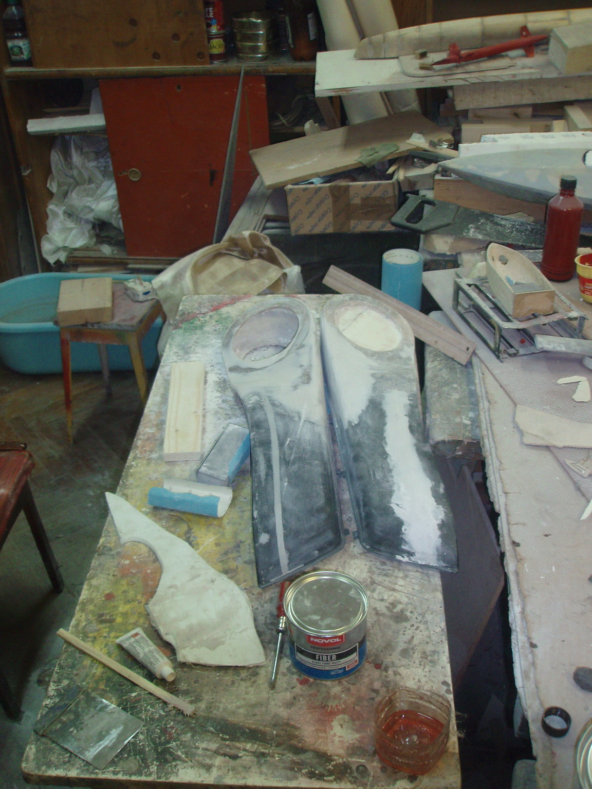

Доброе время суток. Купил недавно себе компонентную акустику 165 мм + пищалка. И меня очень заинересовала тема подиуиов в дверях на место стандартного кармана . Пищалку на стоуку я знаю как делать а вот подиум не особо. Может кто делал себе подскажите как его делать!? и как крепится?
Прошлой зимой, я от нечего делать смостырил себе такие. Снимаешь родной карман,приклеиваешь шпатлёвкой к нему кусок пенопласта и ножом, да наждачкой придаёшь ему желаемую форму.Потом обклеиваешь в несколько слоёв стеклотканью. Шпатлюешь, зачищаеш сглаживая все неровности, обтягиваешь кожей и готово. Извините тороплюсь на дачу. Будет интересно напишу подробней. Сегодня сфотаю готовые.

Вот один из вариантов. Не моя работа, просто фотки из интернета.
