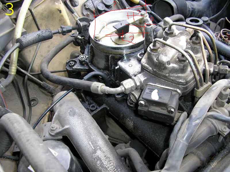

Подскажите пожалуйста назначение девайса на картинке обведенного рамкой. Тут на форуме искал, так и не нашел его назначения, не исключено что плохо искал. Но все же если не сложно, подскажите или линканите где почитать.

Ограничитель хода диска расходомера воздуха

Во, пасеп, значит сей девайс архиважен и архинужен, у меня он отсутствует, значит я правильно думал что из-за его отсутствия машина или плохо заводится, или воопще не заводится.
Никто не знает номерок детальки ? или может у кого завалялся за ненадобностью в москве ?

Из за его отсутствия машина заводится нехуже и нелучше не будет.Если лопата правильно отрегулирована,имеется свободный ход,то машина будет работать.Этот девайс служит для того чтобы если двигатель стрельнет(чихнёт)лопату не вывернуло.Конечно,если это у тебя произошло,то настройки могли сбится.Поставить конечно её нужно обязательно!

ну в общем-то при заводе колумбус начинает сильно вибрировать вверх-вниз, если его остановить пальцем, то работает ровно, а если оставить как есть глохнет...

Отбойник кароче говоря. :mrgreen:

Какие размеры?Вот смотри:
Чёт http://www.radikal.ru/ инвалидом стал,как заработает ещё выложу.
Ограничитель хода лопаты вверх (отбойник :D ) к данной неисправности отношения не имеет. На заведенном авто лопата отбойника не касается, ибо уходит вниз.

я же не сказал что на ЗАВЕДЕННОМ, я сказал ПРИ ЗАВОДЕ
если к данной неисправности отношения не имеет, подскажите в какую сторону копать, от чего начинает вибрировать при ЗАВОДЕ ?

Таки при заводе его да, колбасит - пока не заведется.
Как тогда понять : "если остановить пальцем, то работает ровно" - значит, уже когда завелись ?
У тебя, видимо, винт СО накручен. Вот глянь, как "поймать" начальное положение винта, чтобы завестись :
http://www.oldmerin....showtopic=74858

ну когда начинаешь заводить, один крутит ключик, другой стоит возле капота, ключьк поворачиваешь, колумбус колбасит, подставляешь палец, колумбус об него стукается, и машина заводится, дальше работает ровно, как-то примерно так

Зачем тебе диаметр отверстий?У тебя же отверстия то остались с резьбой,да и растояния зачем?Стоит посередине отбойник и стоит.

сделать аналог детальки, поскольку родная отсутствует

Резьба же осталась,вырежи пластину потолще,поставь по середине её резинку толстую и отбойник готов.Или на разборке выпроси(купи) её.
Ну, ясен пень - смесь же нехило обогащается при этом.
