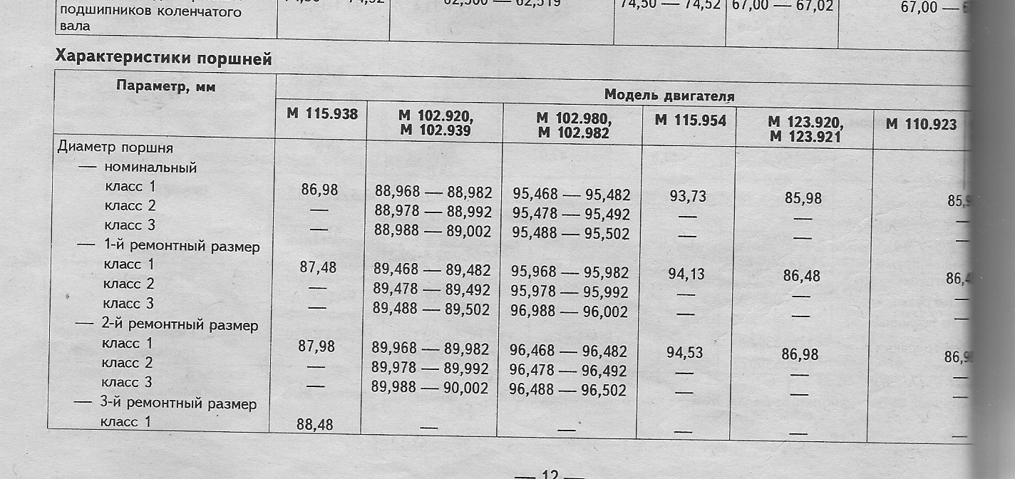

Доброго времени суток! Подскажите размер поршня на 102 мотор (номинальный,1 и 2 ремонтный)

Бугель это что?Если Вы имеете в виду шатун,то можно.
Размеры все тут:
