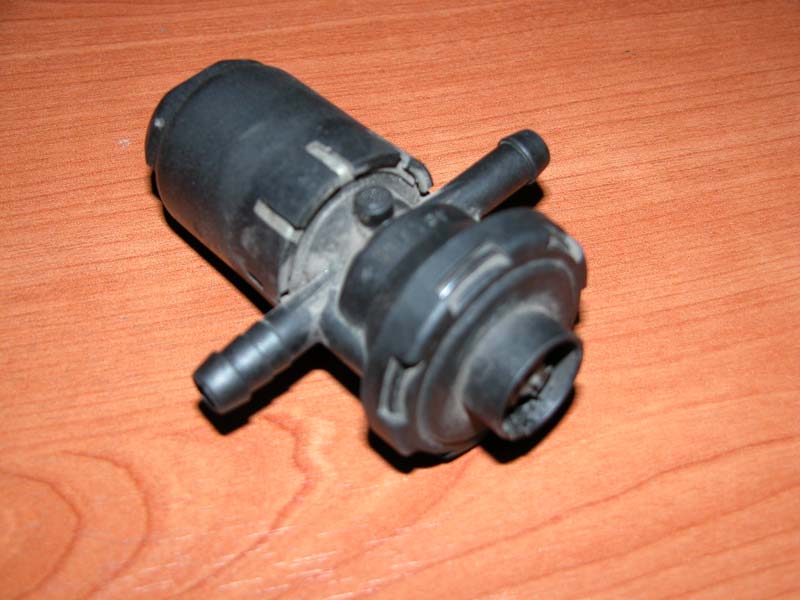

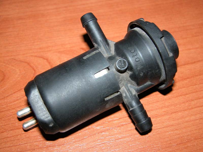

После прочтения нескольких тем на данном форуме, решился поднять свою. Извините за некоторый повтор, просто для многих эта тема так и осталась не решенной, тем более на данном двигателе проблема не поднималась (104-й с системой HFM). На манеже все те же.... При езде на первой или второй (может и не только. Не замечал), при торможении, машина как бы разгоняется, пшикание из бака тоже присутствует. Может это банальный подсос?
Пресловутый клапан я нашел у себя возле блока ABS, на левом крыле (на нем надпись "MOT").
Сразу вопросы.
Как проверить его работоспособность, куда дуть, в клапан или в трубки входящие и исходящие из этого МОТа?
И как его разобрать чтобы почистить? И еще. Трубки на него надеты просто так, не должно быть на них каких-либо хомутиков для надежности соединения?
Вот фото моего клапана.
При нажатии на тормоз машина разгоняется!

Кажись, клапан МОТ дурит по другому - плавают обороты при сбросе газа и на ХХ. В "электронных системах впрыска" темы про клапан МОТ поищи.Грешу на клапан МОТ

Спасибо за ответы. Вроде не упала эффективность, но кто его знает....
В этот МОТ побрызгать карбклинером можно? Кстати, я его проверял, напрямую подкидывал на него 12В, он делает челчки (резкие), тык-тык. Значит, работает?
Mercedes-Benz S320 (W140).
#9
Отправлено 27 August 2010 - 13:31
Угу.В этот МОТ побрызгать карбклинером можно?
Угу. Можно было в этот момент ротомон делает челчки (резкие), тык-тык. Значит, работает?

Отправлено 27 August 2010 - 13:32
Угу.
подуть в него, на предмет продувается - не продувается.
От блин, не догадался )

Еще все такие меня мучает этот МОТ. Снимаю, подключаю его напрямую к аккумулятору, дую в него, воздух проходит хорошо, без искричества не продувается, вроде как все работает, но в баке присутствует постоянно воздух (пшик). Значит не работает??? Трубки к мотору и к абсорберу продуваются легко.
