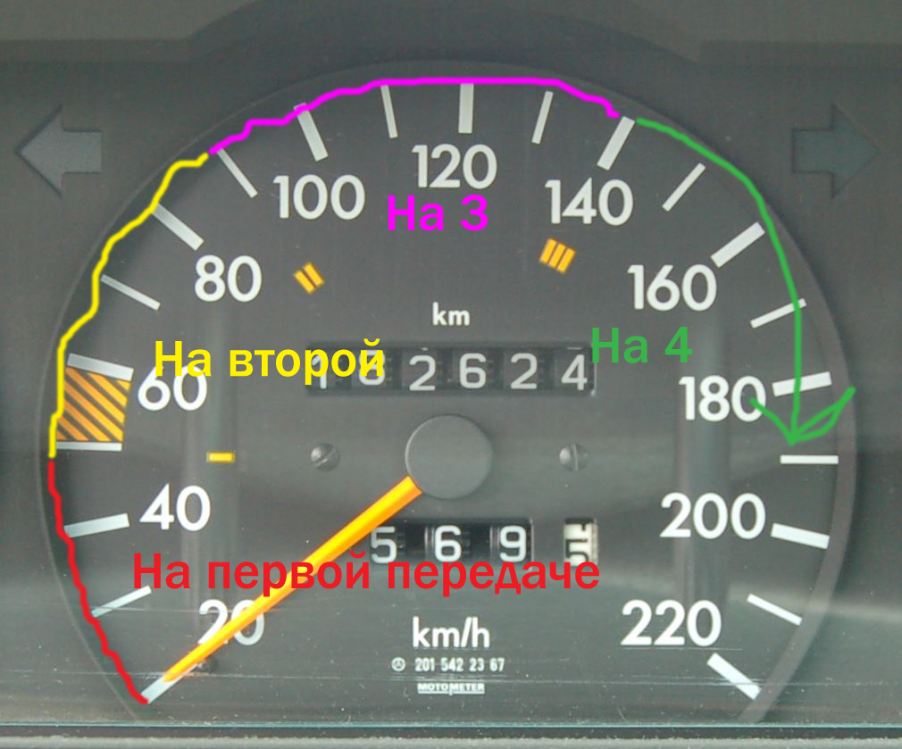

#11 ОФФЛАЙН   Dr. Diesel
Dr. Diesel
    Эксперт и хранитель традиций
  • Cообщений: 2300
  • Город:Confederation Suisse
    Велосипед
Отправлено 02 September 2010 - 20:41
#12 ОФФЛАЙН   grishcenya
grishcenya
  • Cообщений: 290
Отправлено 02 September 2010 - 21:23
а что означает заштрихованный сектор от 50 до 60 км/ч?
W123 D2.4 OM616 4 МКПП
#13 ОФФЛАЙН   Dr. Diesel
Dr. Diesel
  • Cообщений: 2300
    Велосипед
Отправлено 02 September 2010 - 22:59
Практически во всех странах Европы ограничение скорости в городах составляет 50 км/ч. Данный сектор как бы напоминает водителю допустимые скорости движения в городах.
