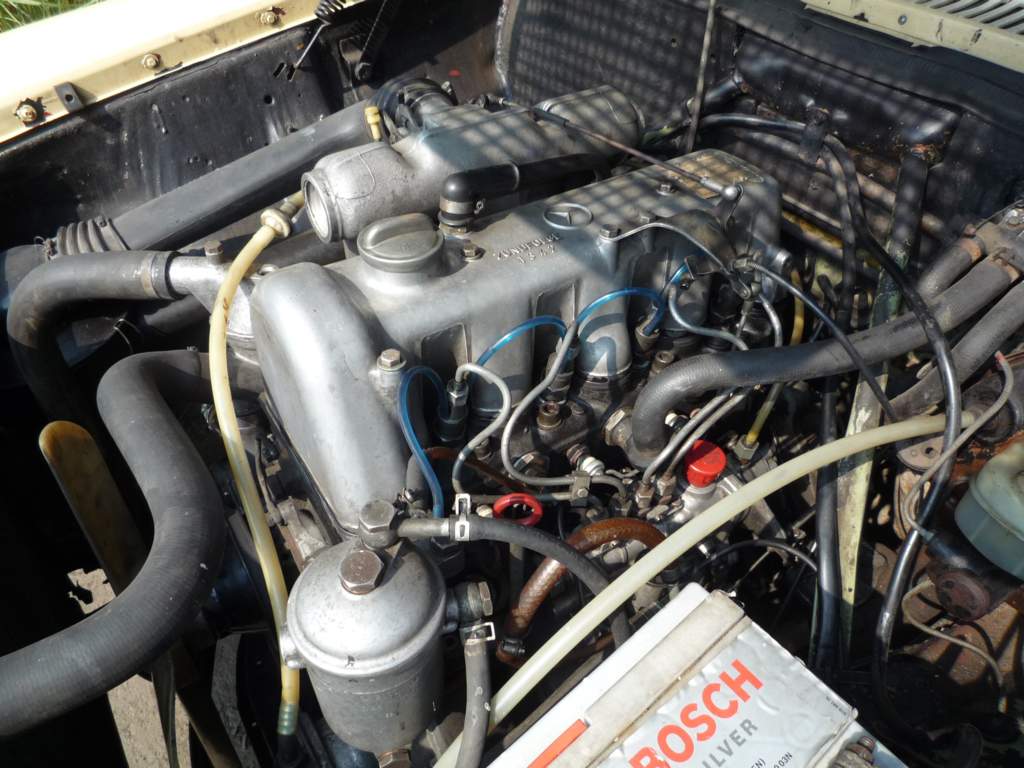

Уж слишком завышены обороты ХХ. Тяги и троса распустил, обороты конечно упали, но всеравно на слух очень много, в салоне некомфортно. ТНВД древнй, вакуумный, с красной крышечкой для заправки маслом. Есть регулировочный винт или каким другим способом это делается?

на моторах со старым насосом регулируются обороты хх винтом на воздушной заслонке.
Но, если заслонка прилегает неплотно, то идет подсос воздуха и обороты высокие, поэтому в первую очередь проверяй заслонку, как закрывается, нет ли люфта в оси заслонки и т.д.
Обороты дизельного двигателя измеряются тахометром получающим сигнал с генератора или с трубки высокого давления.
Помоему так.
Помоему так.
спасибо, как раз в тему написал. Сейчас объясню почему))))
Заметил, что мотор работает как турбированный, т.е. есть посвистывание как от турбины. Стал искать подсос воздуха и нашел люфт в оси заслонки - создается впечатление что в этом узле и есть посвистывание - подсос. Как лечится?
/8 200D

[quote name='pashkins' post='908895' date='10.9.2010, 9:19']спасибо, как раз в тему написал. Сейчас объясню почему))))
Заметил, что мотор работает как турбированный, т.е. есть посвистывание как от турбины. Стал искать подсос воздуха и нашел люфт в оси заслонки - создается впечатление что в этом узле и есть посвистывание - подсос. Как лечится?[/quote
Для начала проверь мембрану холостого хода!!!( для проверки обязательно снять и проверить на наличие дефектов) если каюк покупаешь рем комплект на ТНВД с этой мембраной. регулировочный болт на этом насосе отсутствует факт. Можно побаловатся тягой заслонки и тягой подачи смеси. Если до этого все было в норме . значит однозначно мембрана!!!
думаю начать с заслонки - еще раз посмотрел, там ось аж болтается в корпусе!!!
Сними патрубок с насоса котрый идет с заслонки, если подсасывает ))) то заслонка ни причем)
