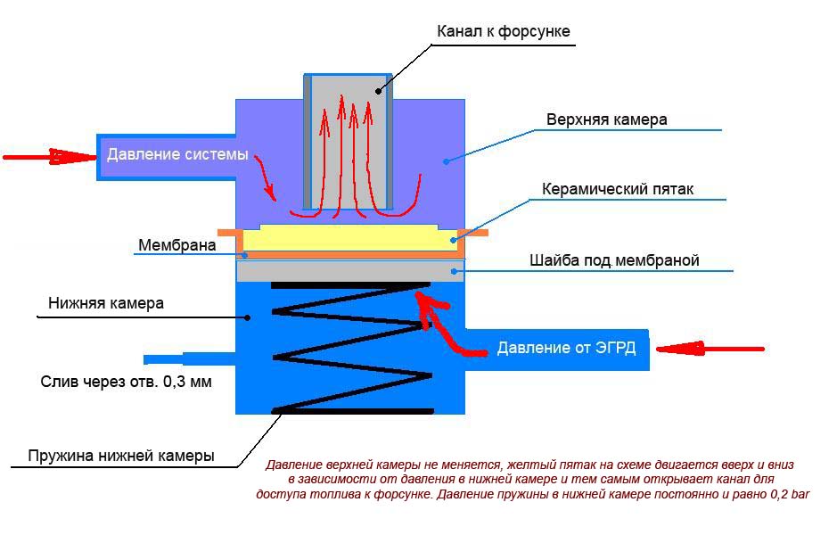

Блин, неужели после манипуляций с 50 копеек дозатор заработает ??? Интересно узнать результаты эксперимента, ведь вес монеты отличается от керамического пятачка, но это не главное, поверхность монеты рифленая и она должна будет перекрывать канал на форсунку, что думаю будет сложно. Не зря говорят: "Что русскому-хорошо, немцу-смерть". Прикрепил рисунок, как это работает.

насчет монтки !!! дело в том что бензин держит мембрана создавая как бы колодец * вывод рефленая деталь или нет неимеет значения перекрываеш поступлене всеравно подачей бензина
давление в норме , жаль в нижней камере отсутствует напрочь регулировочный винт ЭРГ убит(апсалютно круглый)
Глубокое заблуждение! Канал к форсунке заперает именно керамический пятачок. Поступление топлива к форсунке зависит от давления в нижней камере, и регулируется по сигналу ЭБУ, а не вручную.

Из твоего опыта видно, что 50 копеек работают (запирают канал), теория теперь уже не так важна, потому что дозатор работает. Нам остается лишь взять твой опыт на заметку.
