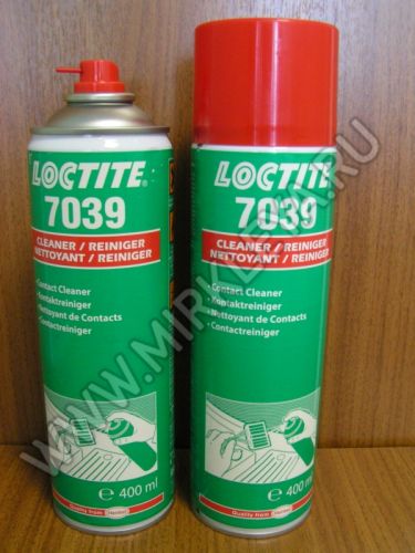

Подскажите плз, чем чистить контакты?
привожу в боевое состояние простоявиший 5 лет мерседес, очень актуальный вопрос.
Пока, к сожалению, чистил шкуркой :(
Loctite 7039 применение:
Очиститель электрических контактов. Применяется для очистки, удаления смазок и окислов с электрических контактов, разъёмов, реле, соединительных клемм и предохранителей, электронных и электромеханических деталей. Не содержит силикона, вытесняет влагу и оставляет водоотталкивающую пленку.
Loctite 7039 инструкция по применению:
Электроприбор отключить от сети. Баллон хорошо встряхнуть и распылить с расстояния 15-30 см. Оставить для выветривания на 1 минуту.
Внимание !!!! Не наносите на контакты, находящиеся под напряжением!
Kontakt 60 CRC очиститель - деоксидайзер
http://www.mettatron...el-deoksidajzer
