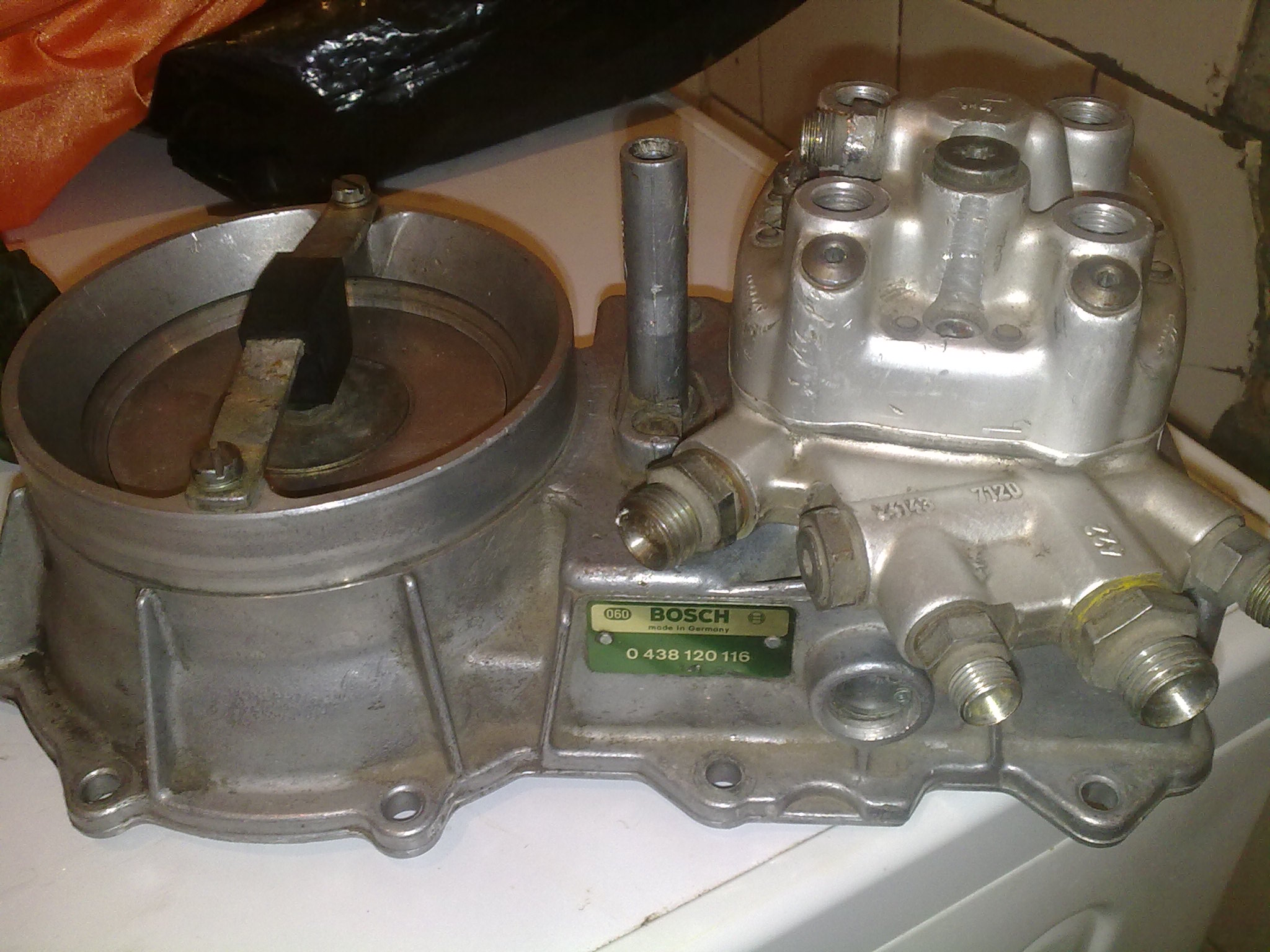

ВОТ СНИМОК K-JETRONIC МОЖЕТ ШТОТО СКАЖЕШ
w123 102 980 2/3л
#10 ОФФЛАЙН   ЗоМер
Отправлено 06 September 2010 - 21:41
Caps Lock на клаве нажми. :)
Дозатор с расходомером - что тут сказать ?
http://www.oldmerin....showtopic=17541
аналогично в "фотоотчетах" про РУД тему читай.
