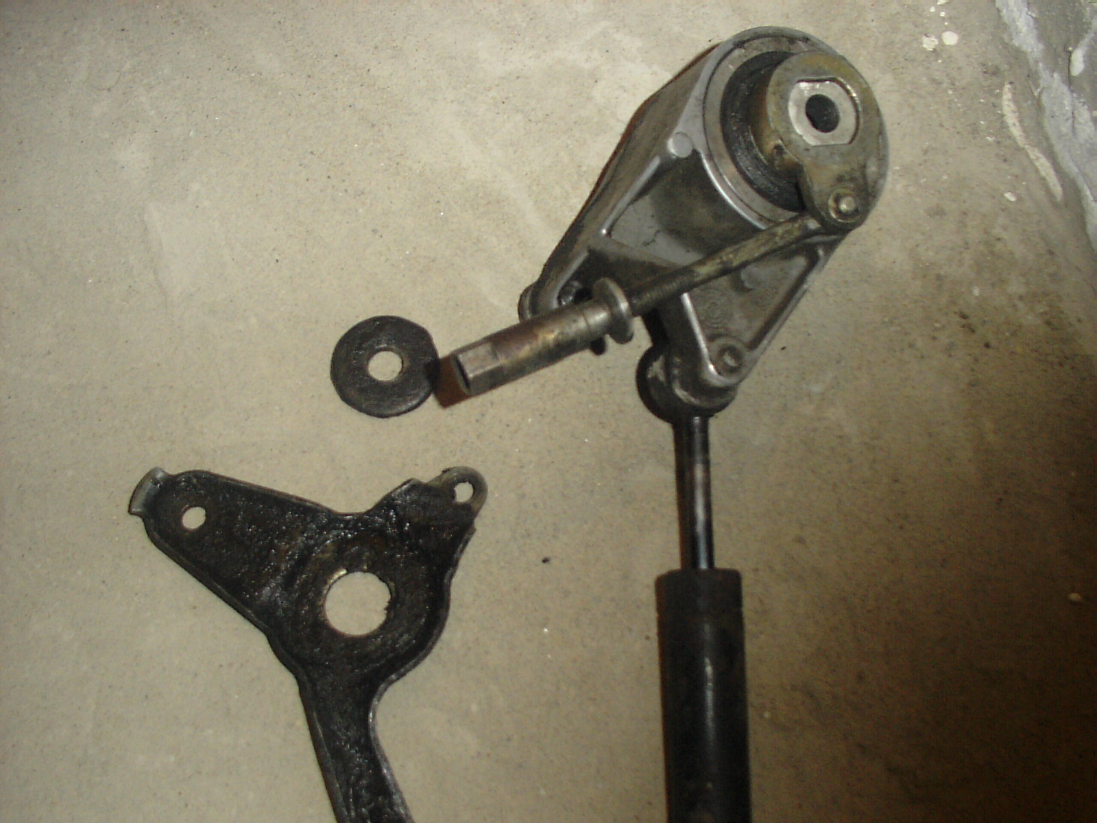

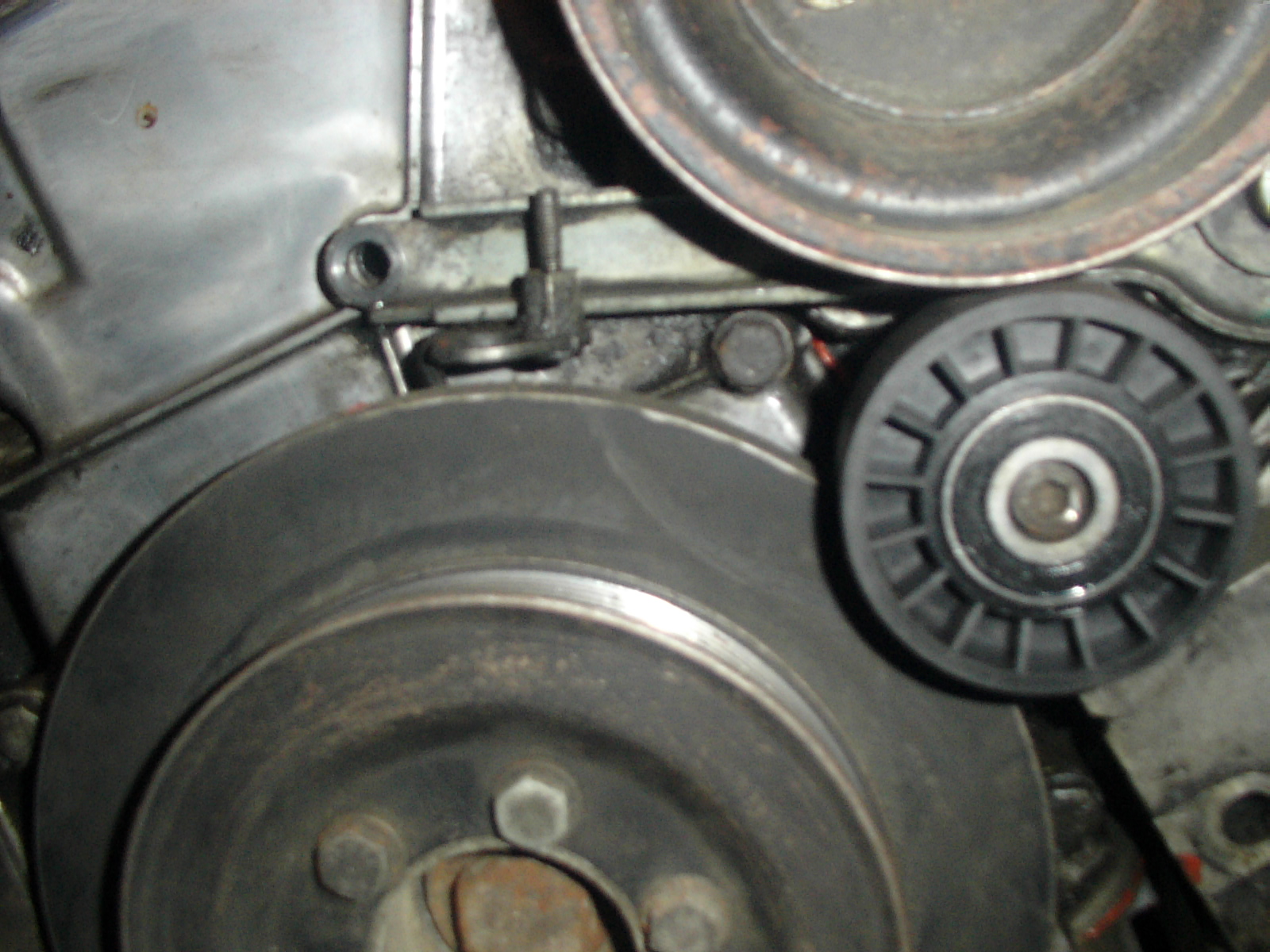

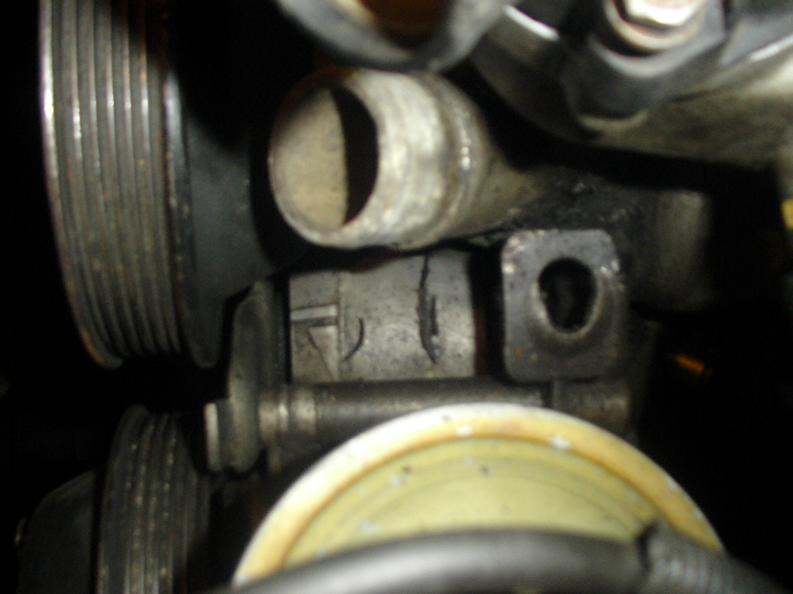

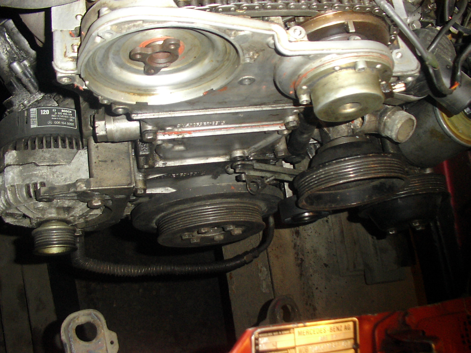

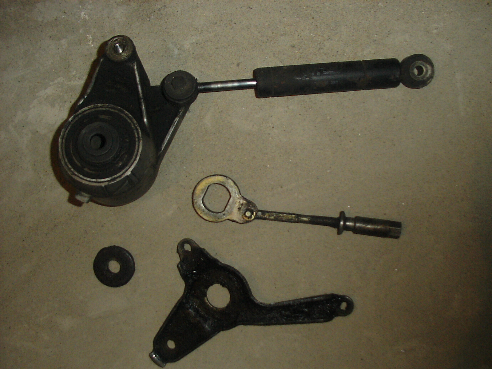

вот как выглядит это на машине:
вот что мне подарили дополнительно:
а теперь: как всё это работает? важно ли состояние амортизатора (он сабака 900р. новый стоит!)
как это собрать?
и ещё: какова длина обводного ремня: без кондея и без возд. насоса? (вина нет - пробить не могу)
не дорого для мерседеса
как это собрать?
в обратном порядке, как разбирали

AКПП; для автомобилей с кондиционером; Номер двигателя от/до: ..048696; MКПП; для автомобилей с кондиционером; Номер двигателя от/до: ..005789; Количество ребер: 6; Длина: 2415
AКПП; для автомобилей без кондиционера; Номер двигателя от/до: ..048697; MКПП; для автомобилей без кондиционера; Номер двигателя от/до: ..005790; Количество ребер: 6; Длина: 2355
AКПП; для автомобилей с кондиционером; Номер двигателя от/до: ..005789; MКПП; для автомобилей с кондиционером; Номер двигателя от/до: ..005789; Количество ребер: 6; Длина: 2445

Инфа с ексиста о ремнях, на картинке не хватает болта и пластмассовой шайбы с указателем-стрелкой . На последней фото виден кранштейн который правильно стоит но не прикручен к крышке .
