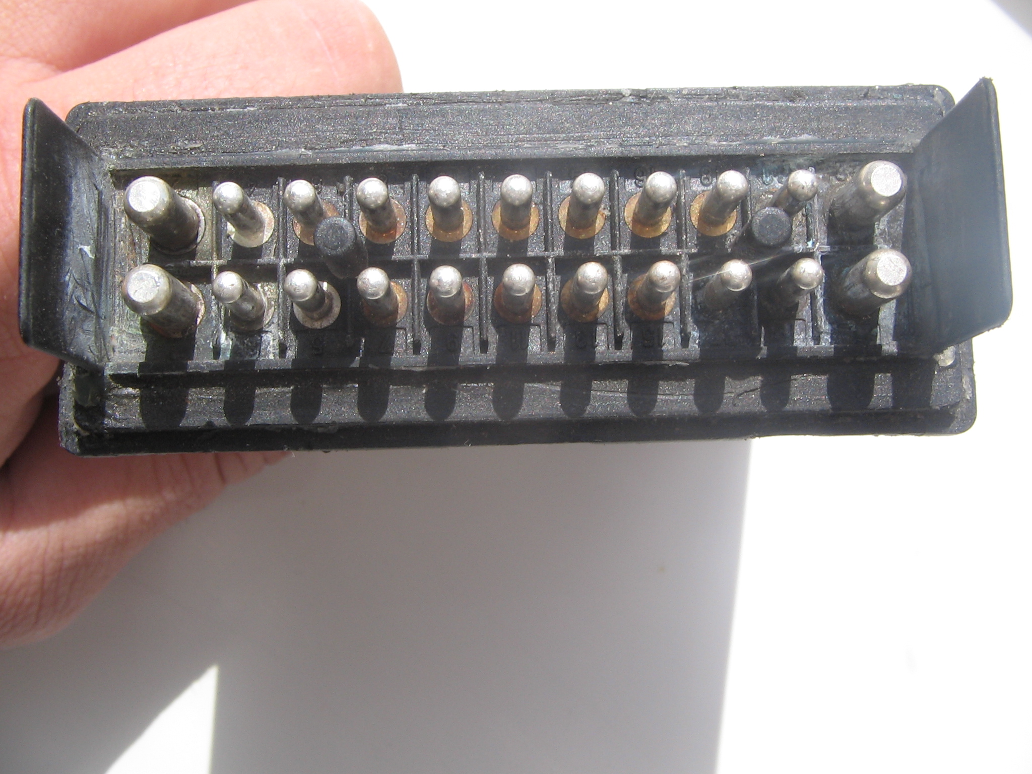

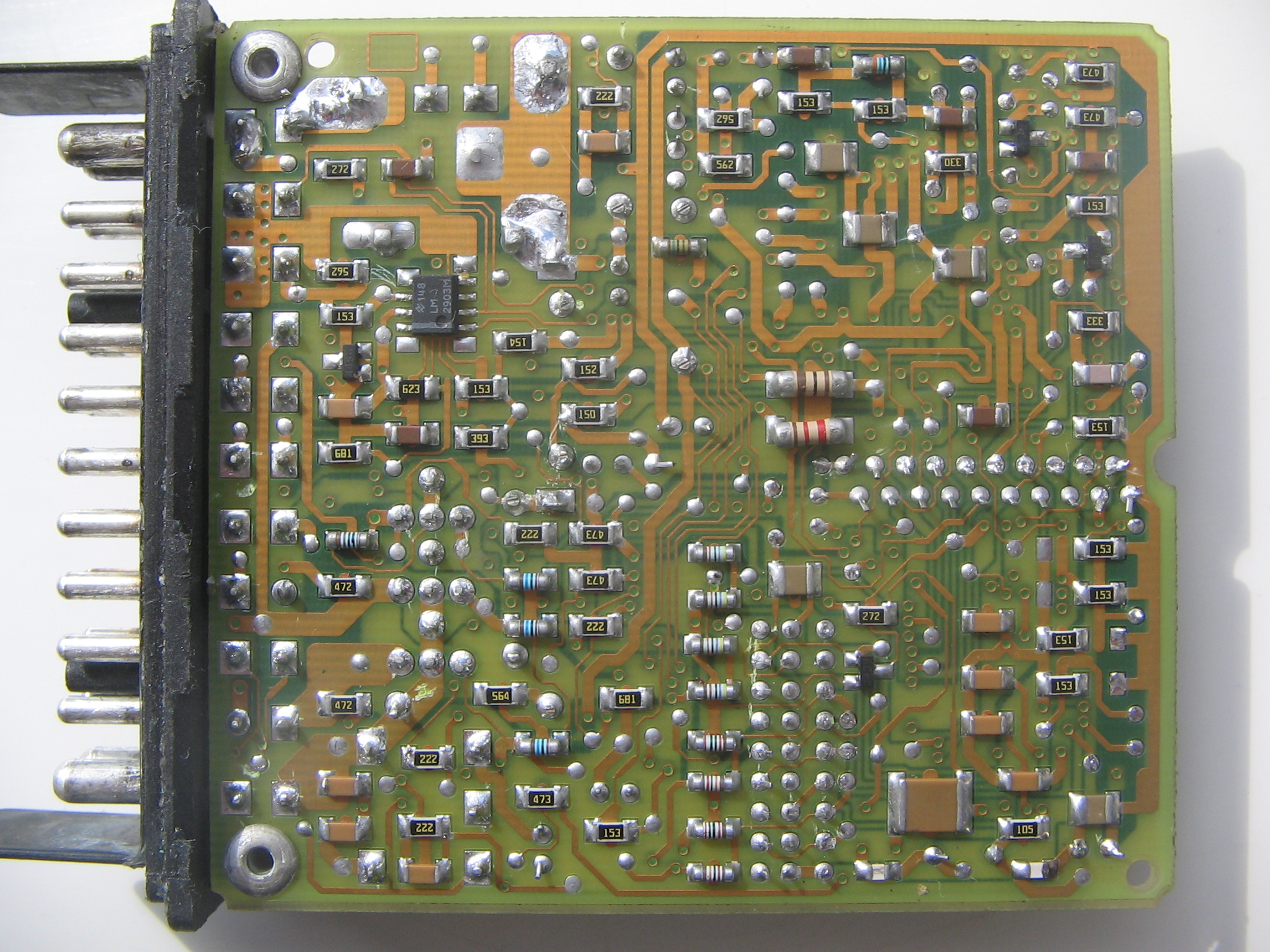

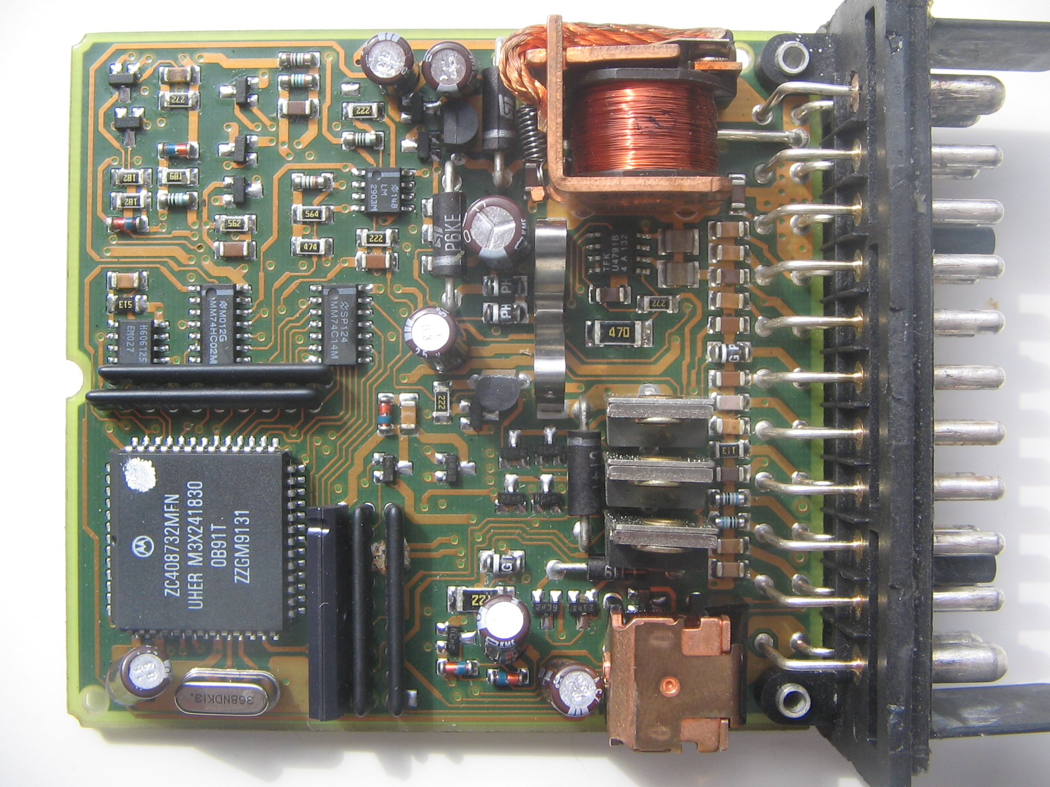

Отправлено 10 September 2010 - 13:48
Скажу, что ни хрена не пропаяно.вот и фотки, ну что скажешь

Отправлено 10 September 2010 - 21:59
короче перепаял еще раз + пару проводов входных и получил результаты:
при включении зажигания насос сразу начинает фигачить без остановок
кик даун не работает
ПФ по ходу тоже(при снятии разъема на холодную ничего не меняется, заводится плохо)
т.+7(920)588-2666 viber whatsapp
#8
Отправлено 10 September 2010 - 22:21
Походу когда паял зацепил ещё и другие дорожки, результаты ты уже написал. ![]()

Отправлено 10 September 2010 - 23:18
Угу.Походу когда паял зацепил ещё и другие дорожки, результаты ты уже написал.
Ну в теме же по ссылке написано, АККУРАТНО паять.Скажу, что ни хрена не пропаяно.
да и фотки даны и рекомендации...Следим за тем, чтобы случайно не спаять соседние места паек (расположенные рядом).
Или так кажется, что паяльником помахал по электронной плате - и все заработало ?
