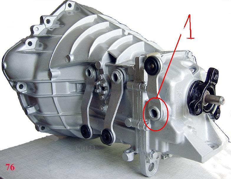

Потек сальник, хотелось бы заменить, но в EXISTE не нашел номер, даже схемы нет с ним....
на картинке под номером 1
Если у кого есть, дайте, пожалуйста ,очень нужно.
Это задний ход? За что отвечают другие рычаги?
Отдельное спасибо KIT123 за картинку))))

один рычаг 1-я и 2-я скрость
другой 3-я и 4-я
тот что отмечен 5-я и задний ход

А 5 скорость где?

Все там есть. A 026 997 13 48
А вообше чтоб получить номер надо вин указывать!

А 5 скорость где?

И ещё вроде писали,что коробку разбирать надо,что-бы сальник поменять.
разбирать ненадо, отворачивается болт под внутрений шестиграник, рычаг снимается, сальник меняется.
о как
спасибо,буду знать,а то у самого сопливят

Привет всем. Подскажите номер ремкомплекта для моей коробки.А то тоже сопливят. WDB 2100371A004630
A 026 997 13 48 надо 3 шт
