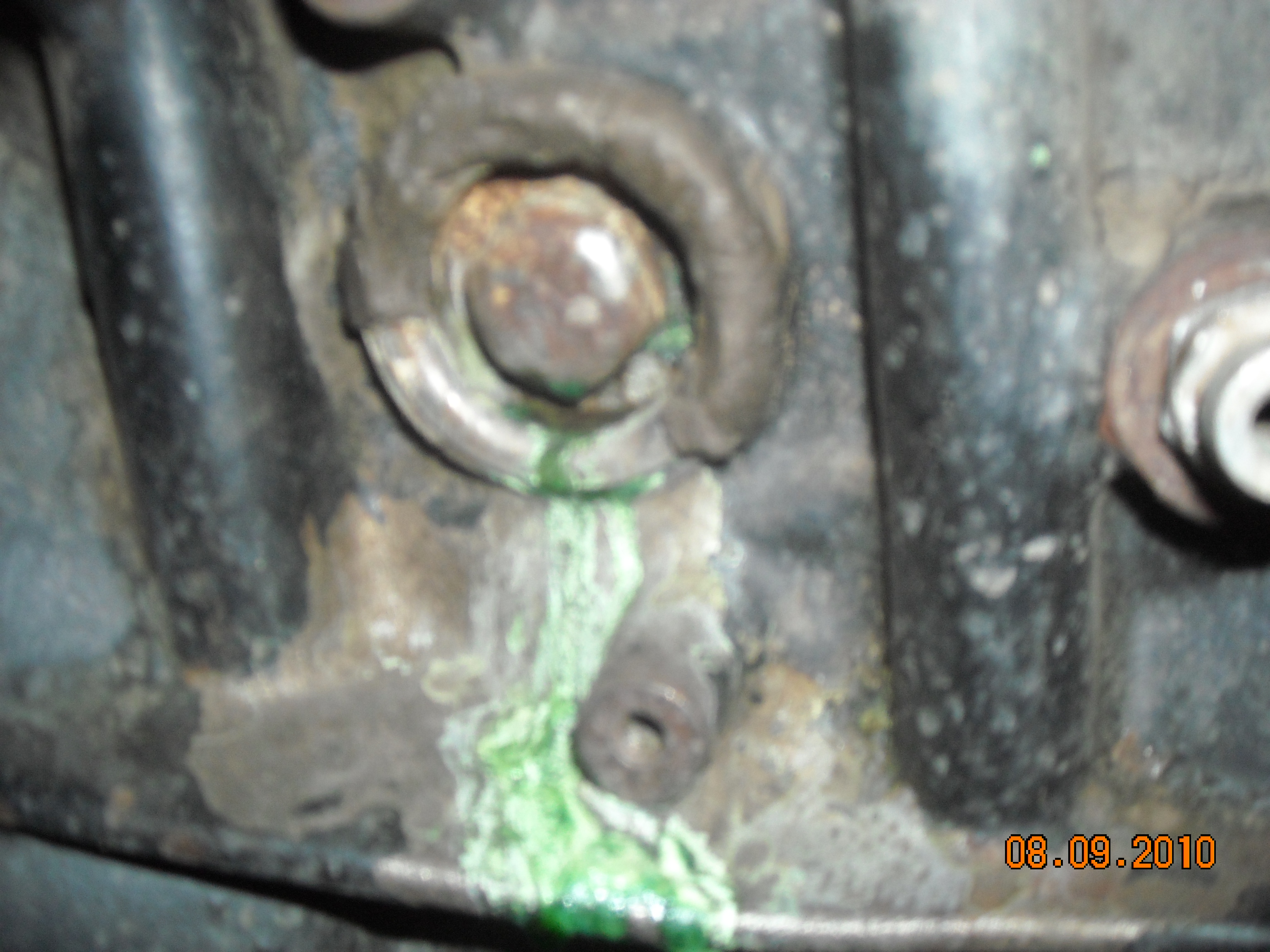

Добрый день! Не знаю что делать! Течет антифриз из блока двигателя (справа) из под болта в пробке для разморозки двигателя (слева от сливного штуцера для антифриза). И что это за болт такой? Герметик жидкий залил Ликви-Моли, нет пользы. Фото прикрепил. Спасибо за отзыв!
эта химия, которая в расширительный бачок льётся, не мгновенно действует. денёк-другой активной езды. пока она до дырочки доберётся...
Так я перед отпуском в Крым залил, уже 6000 км проехал!
ну тогда заклей её холодной сваркой)))
а по серьёзке-много писали про восстановление резьбы. выкручивай пробку, нарезай новую резьбу под пробку большего диаметра. я бы так делал..

Отправлено 08 September 2010 - 16:00
А не пробывал подтягивать .. если резьба гавкнулась то придеца больт выкинуть и заглушку новую запресовать ...а так попробуйпоставить одеть медную (бронзовую) шайбу на больт и притянуть.. на больт герметик намаж ток антифриз слей... перед этим делом
Страшно подтягивать, вдруг резьба сорвется, тогда авто встанет , а мне ездить нада каждый день. Наверное все же герметиком и холодной сваркой замажу.

Да она вся сгнила нахрен. Это пробка под кипятильник для северных стран. Её долой, резьбу чистить и новою на место!!!
И никаких герметиков, сварок и тому подобной мути.
Привет! А можно поподробнее о назначении данной пробки, если владеете достоверной информацией? Уж больно интересная приспособа!

Опилки после нарезания резьбы куда девать будете? Она же внутри блока окажется.

Тогда заранее заглушку приобретать ... запресовать новую а так потечет в дороге тряпкой не заткнешь
метчик солидолом измазать все опилки прилипнут,или тряпочку проложить перед нарезкой
+1 зимой менял ее, родимую. старая сгнила в хлам, новую брал в Авилоне, 1 день ждал, отдал рублей 300-400 за пробку и прокладку для нее. Открутить ее не получилось ,так что отковыривать пришлось жесткими методами
