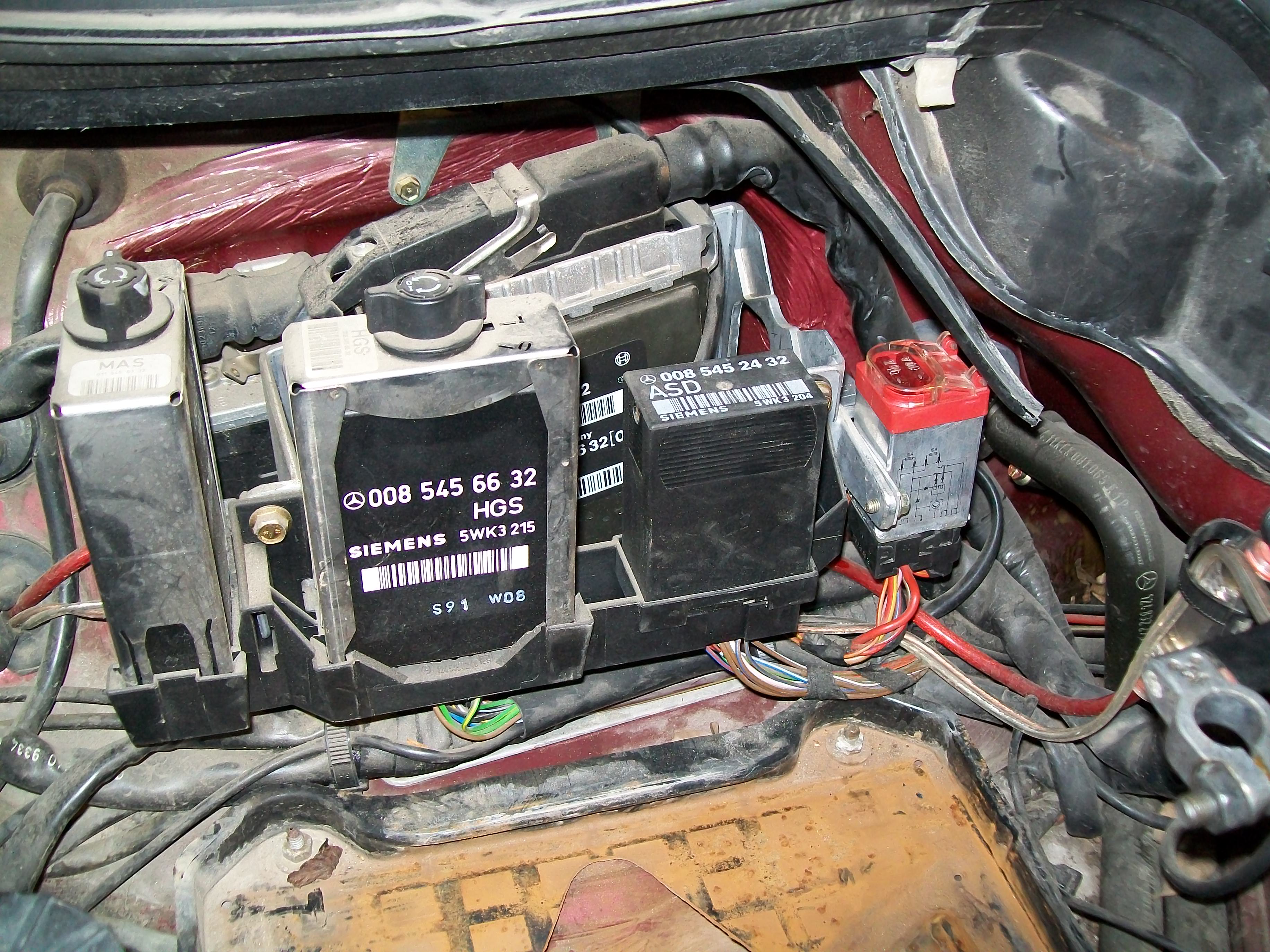

Привет
Есть у меня проблема- на холодную заводится с пол тыка и сразу хочет глохнуть- я даю чуть газку и держу секунд 10 отпускаю и все нормально дальше. Выходит нет прегревочных.
Покурив форум думаю нужно пропаять реле бензонасоса- но где оно у меня не знаю.
Реле перегрузки уже пропаял- результата ни какого...
И так же где у меня РУД, ДВЗ и РХХ? :confused:
Спасибо
На фото. 008 545 66 32
Чтобы вынуть плату реле (когда вытащишь реле из разъема), надо сверху повернуть барашек (кажись, на 90 градусов), чтобы вытащить плату из кожуха.

Скажи, может из-за этого реле бензонасоса не быть прогревочных?
MB 124 300E-24, 1991 г.в.
#4 ОФФЛАЙН   ЗоМер
Отправлено 08 September 2010 - 18:42
Теоретически может, реле бензонасоса ведь пусковой форсункой рулит - и она должна работать несколько секунд.
Даже если дело не в реле насоса - от пропайки хуже не станет.

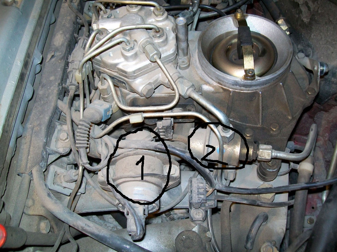

Вот сфоткал свой Ке и хочу знать нужно ли чистить РСД(я так понял он №2) или только РХХ -это №1...
Купил карбклирен
И где ДВЗ и РУД?
Напомню о своей проблеме нет прогревочных

#8 ОФФЛАЙН   ЗоМер
Отправлено 09 September 2010 - 14:50
где ДВЗ и РУД?
Забудь, нет их у тебя.

где на нем стоят мозги?
На фотке в 1-ом сообщении за реле бензонасоса, кажись, мозги АБС.
За ними (перед моторным щитом) - мозги движка.

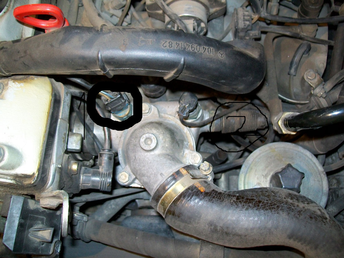

ЗоМер скажи еще одно где у меня ДТОЖ и датчик прогрева впускного коллектора на фото - хоч утоже поменять.
#12 ОФФЛАЙН   ЗоМер
Отправлено 10 September 2010 - 12:40
где у меня ДТОЖ
Предположительно нижний левый датчик. :redface:

#16 ОФФЛАЙН   nvikv1
nvikv1
  • Cообщений: 11
  • Город:МОСКВА
    W124,1990
Отправлено 14 September 2010 - 17:50
Сегодня поменял РХХ и ЭГД.
Утром пойду попробую...
ДЖОТ вворачивается в помпу с боку,он четырёхконтактный. А слева в низу датчик положения распредвала.

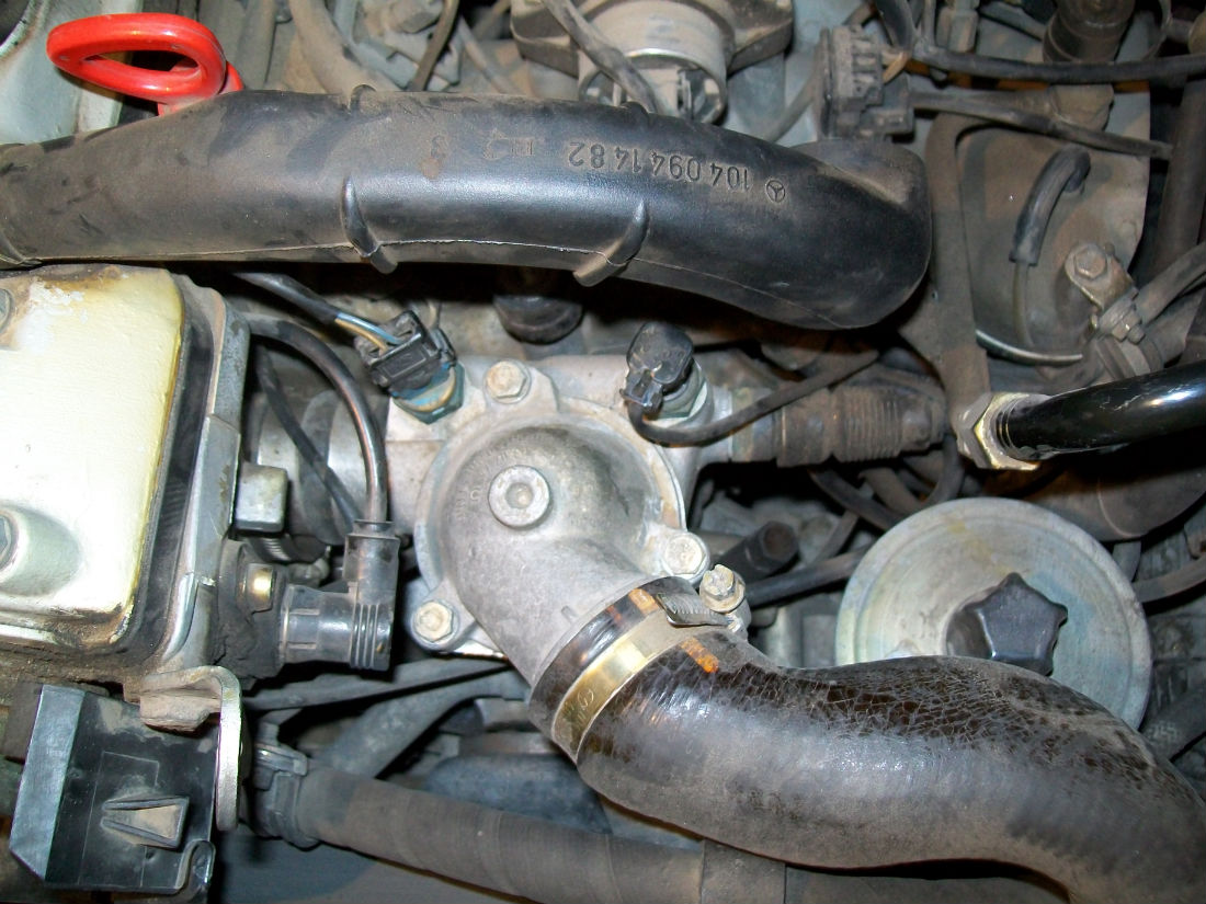

#17 ОФФЛАЙН   mers30024
mers30024
  • Cообщений: 121
  • Город:г.Черновцы, Украина
Отправлено 14 September 2010 - 21:28
Я поменял датчик под номером 1, а что нужно было поменять под номером 2?

#19 ОФФЛАЙН   mers30024
mers30024
  • Cообщений: 121
Отправлено 14 September 2010 - 22:27
Получилась накладка - я поменял не тот ДТОЖ.
Оказывается он у меня с боку на помпе.
Только что сходил в гараж к машине отк. ДТОЖ и машина завелась как всегда с полуоборота и не заглохла, обороты 800.
Что скажите?
