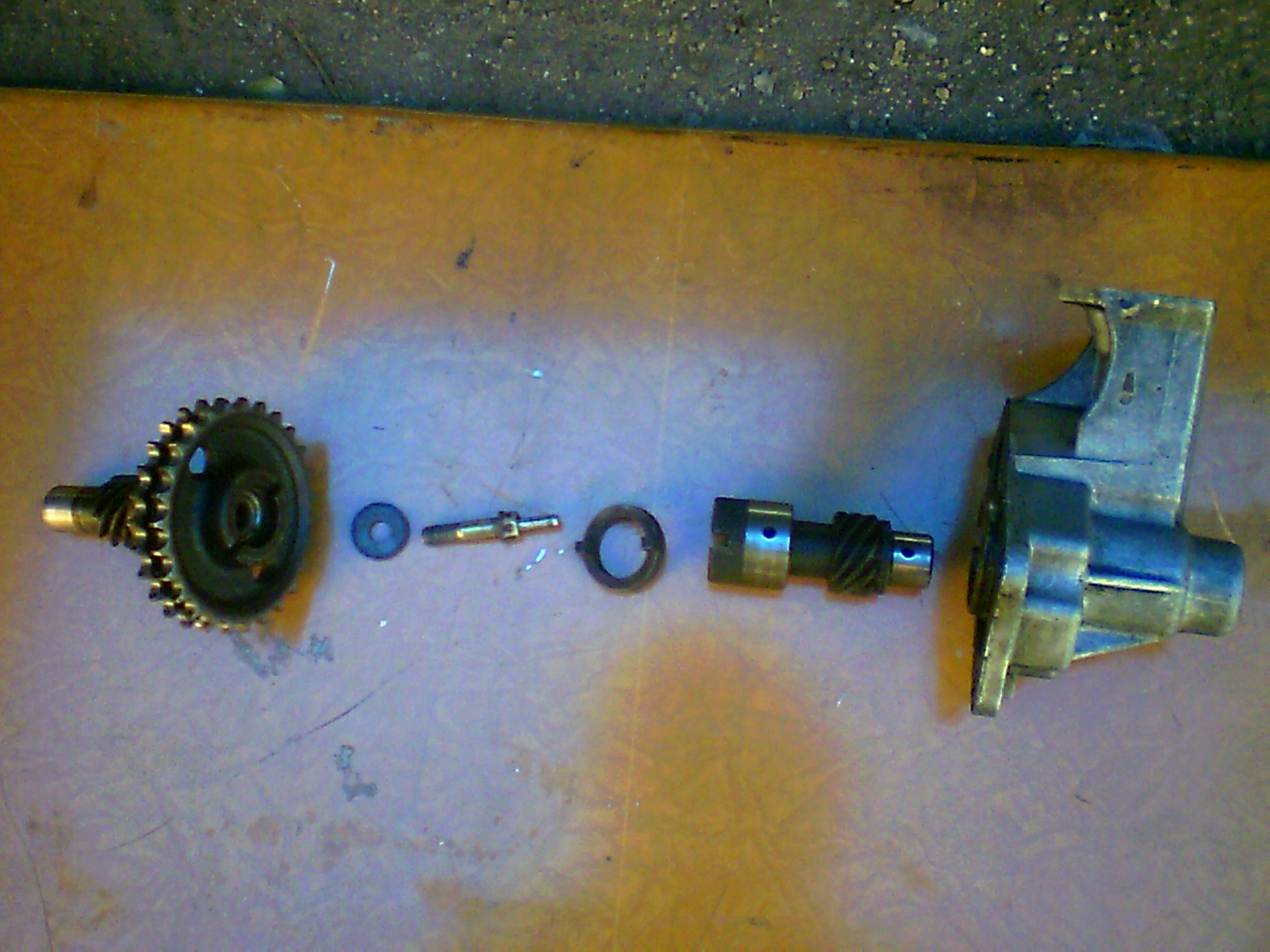

Начал по нова разбирать движок.

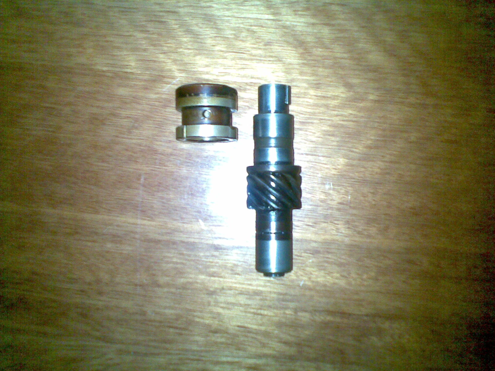

Снял втулку и вал привода трамблёра (первый узел по ходу масла от основного маслоканала на блоке), вал привода маслонасоса, износа нет (незначительные потёртости).

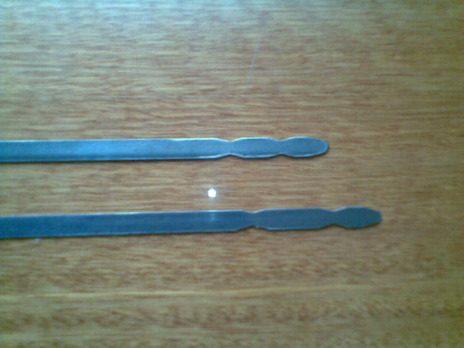

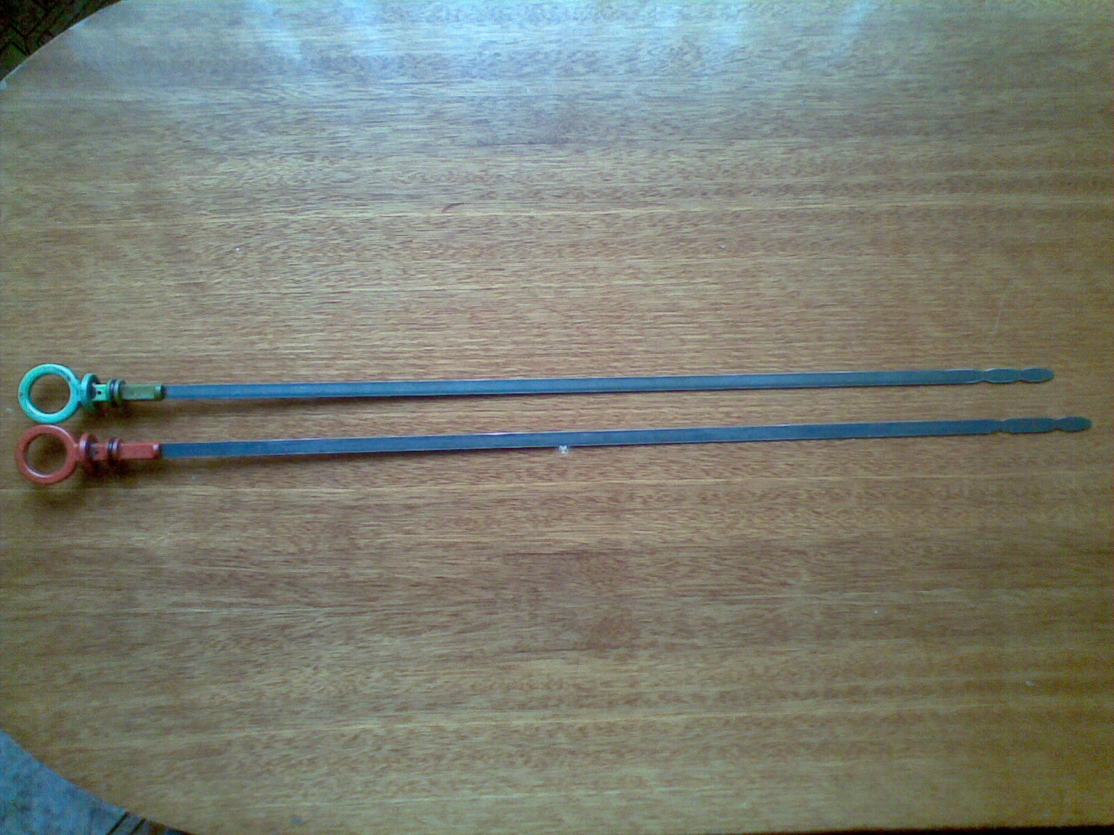

Случайно обратил внимание на маслянный щуп. На свой и на резервный двигатель. Мало того что они разного цвета, так и они разной длины.
Теперь в догадках, какой должен стоять? Ведь разница в уровне масла 0,5 литра как минимум.

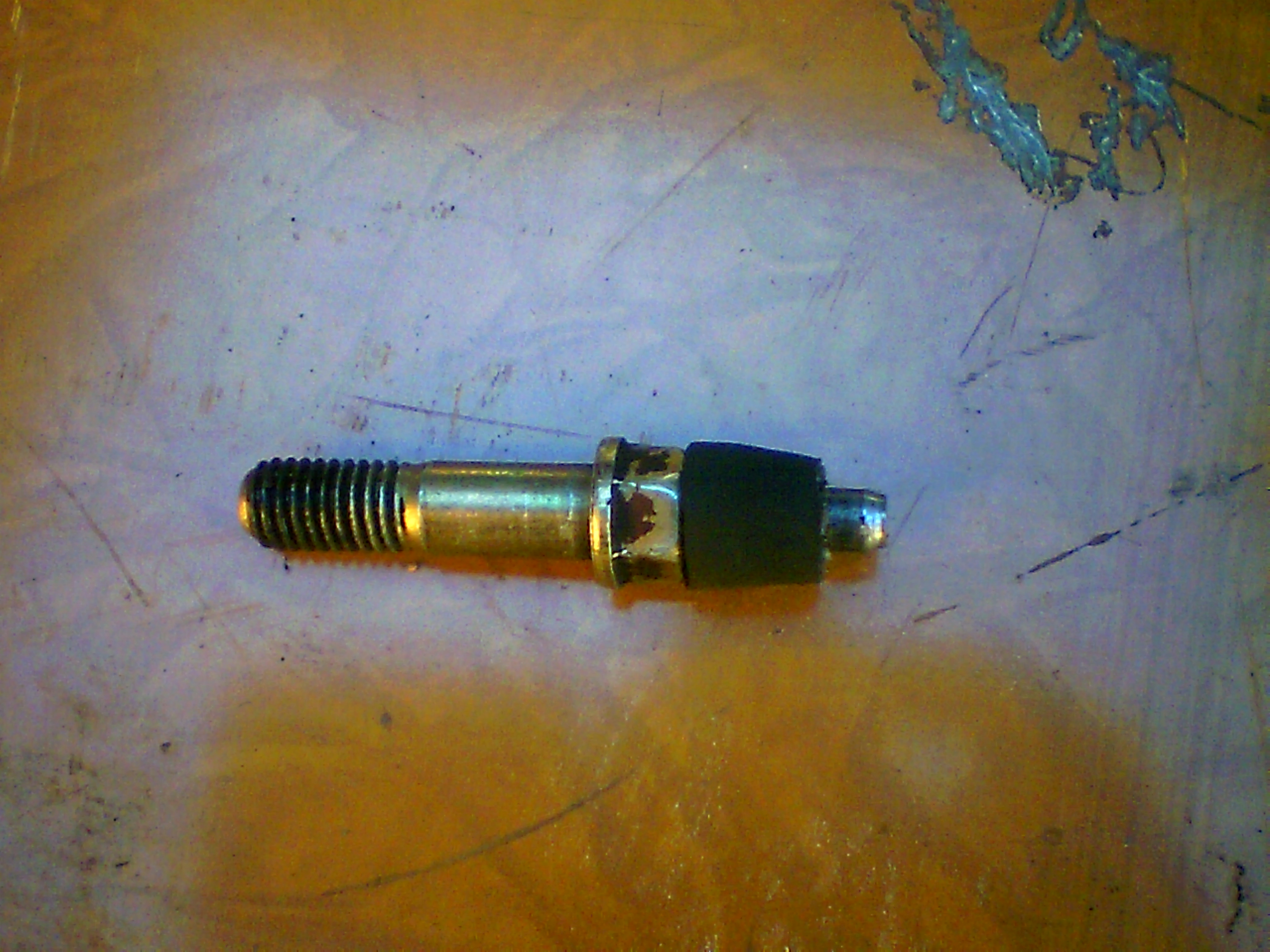

Продолжаю коварять...

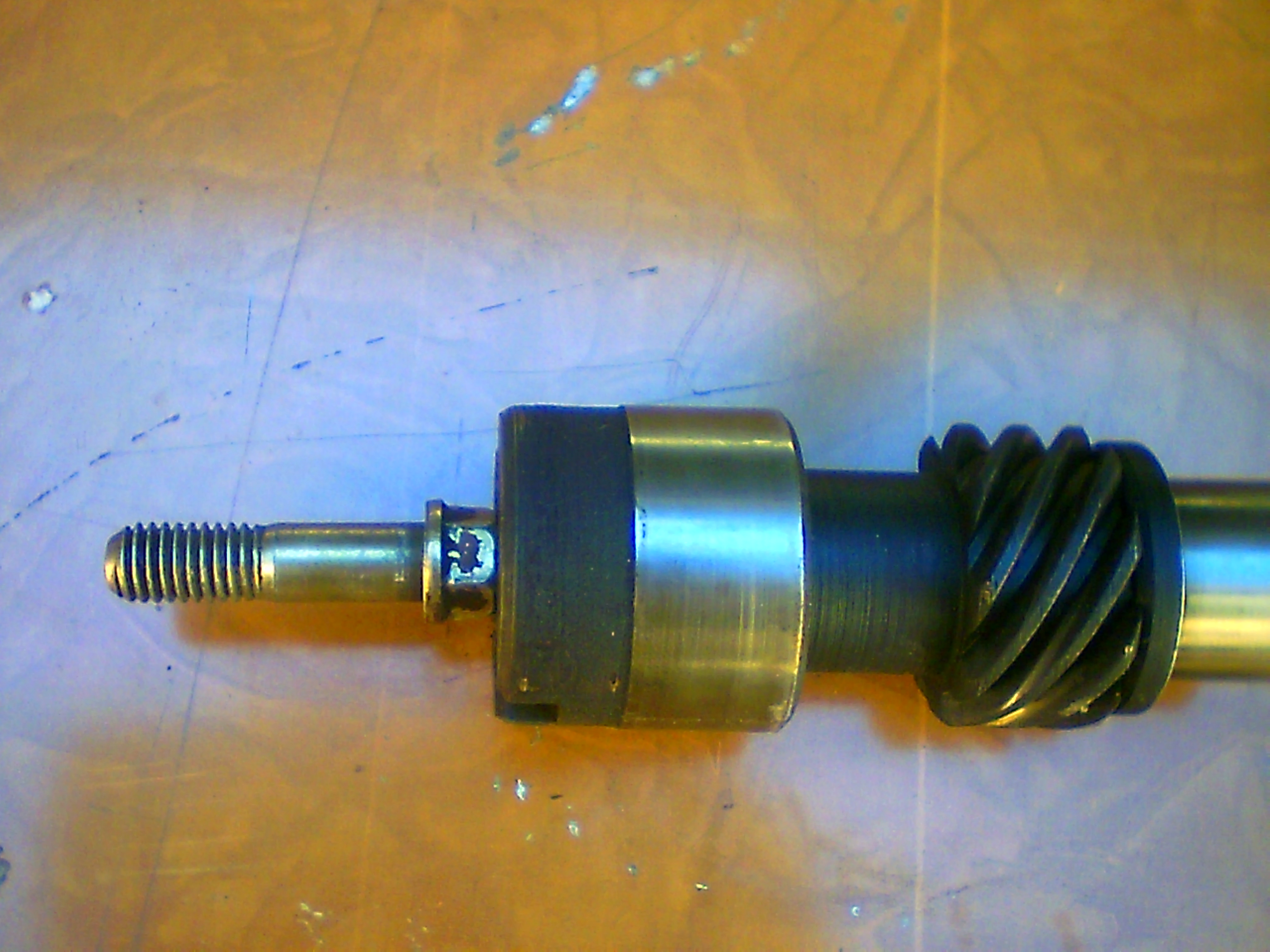

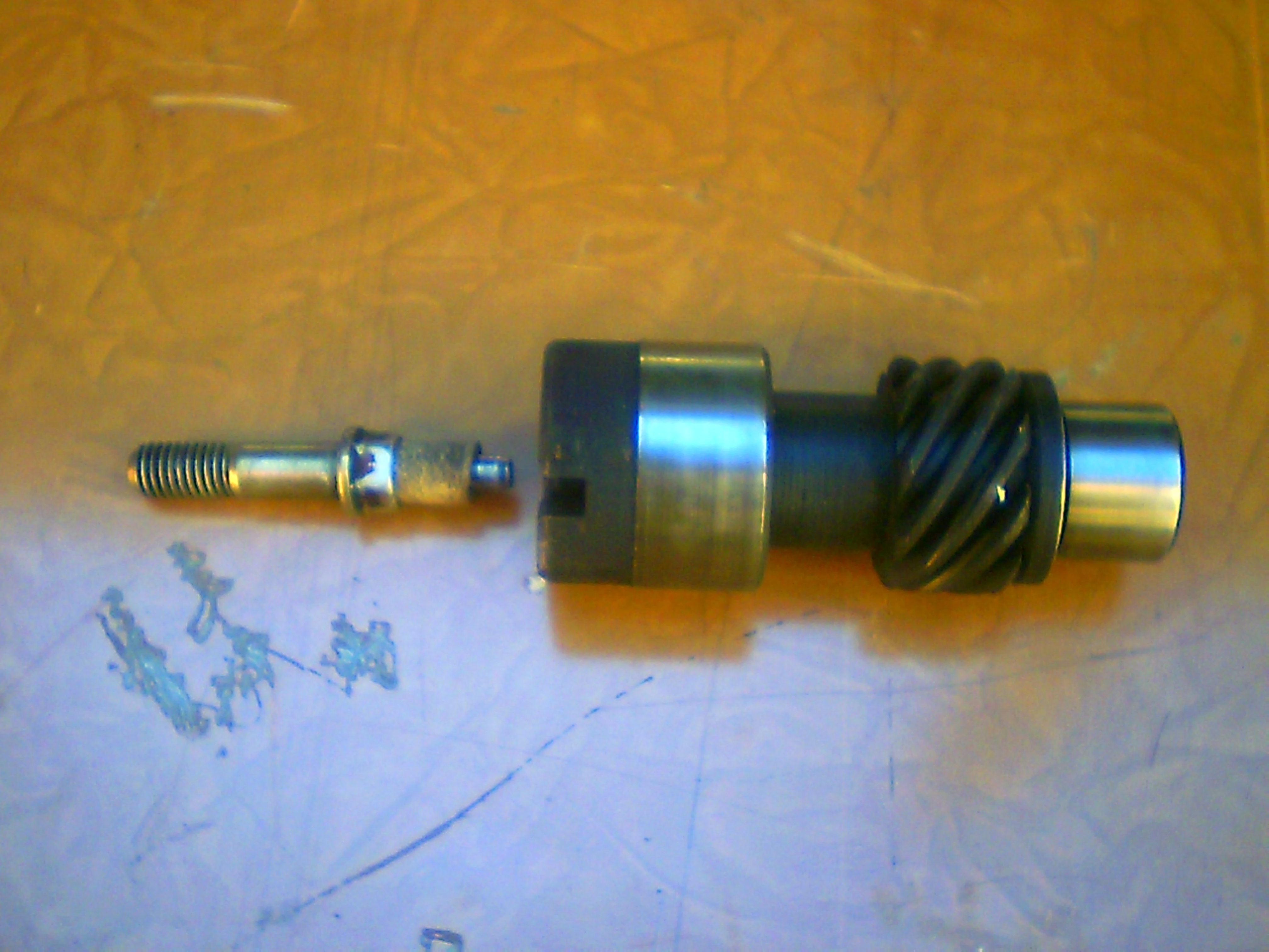

Снял валик привода трамблёра, износа не видно. Однако обратил внимание на форсунку которая подаёт масло. Она входит в вал свободно (потёртостей нет), с зазором 0,5-0,6 мм.
Может масло там убегать или нет?
Может уплотнить форсунку отрезком маслостойкой резиновой трубки, как на фото?
Редукционный клапан проверил в сотый раз - чистый, не заедает.
Где ещё копать, подскажите. :bangheat:

Щуп с зеленой головкой должен быть.

Щуп поставил короткий с зелёной головкой. Спасибо.
