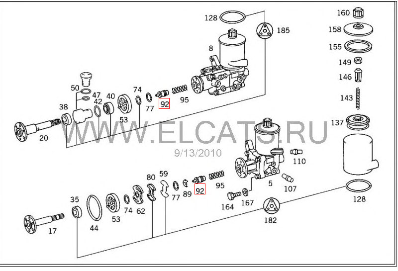

Подскажите пожалуйста, менять насос или-же попробовать заменить перепускной клапан ?
И на картинке под номером 92 это он или нет ?
