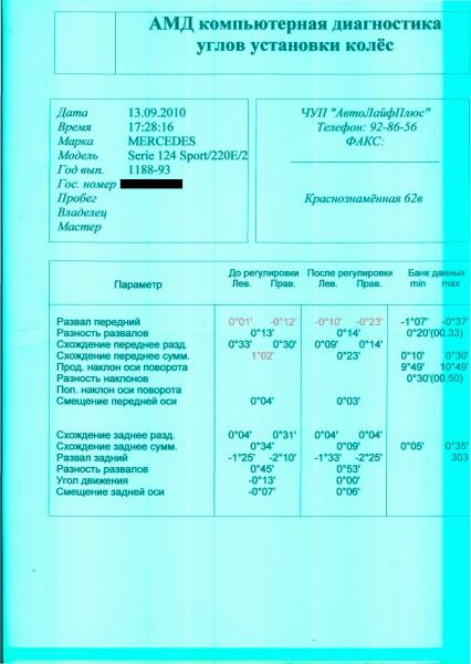

Всем добрый день, сделал вчера на своём w124 развал-схождение на комп. стенде, результаты прикрепил на всяк случай, мот кто глянет всё ли там в порядке...Интересует такой вопрос на заднем правом колесе мастер не смог выставить развал, схождение сделал, мастер говорит что развал и схождение регулируется сзади одним рычагом (болт с эксцентриком) так ли это ? или всё же под развал нужно крутить какой то другой рычаг?? Если мастер сказал правду, то из-за чего может не выставляться задний развал ? на вид все рычаги не кривые...

Вроди все правильно там только одна регулировка, а на развал влияет очень много факторов, состояние всех сай-блоков, пружин. Где то читал в каком то букваре по W124 что при регулировке сход развала измеряется в каких то точках уровень над дорогой, там еще много было всяких параметров влияющих на сход розвал.

по технологии мерседеса там куча всяких заморочек тока это нигде не делают.
перед сход развалом надо было сначала диагностику подвески провести и устранить выявленные недочёты.
колеса разваливаются в разные стороны в основном из за сайлент блоков плавающих и износа резинок рычагов.

Спасибо ребята, на выходных буду осматривать подвеску досканальней...
