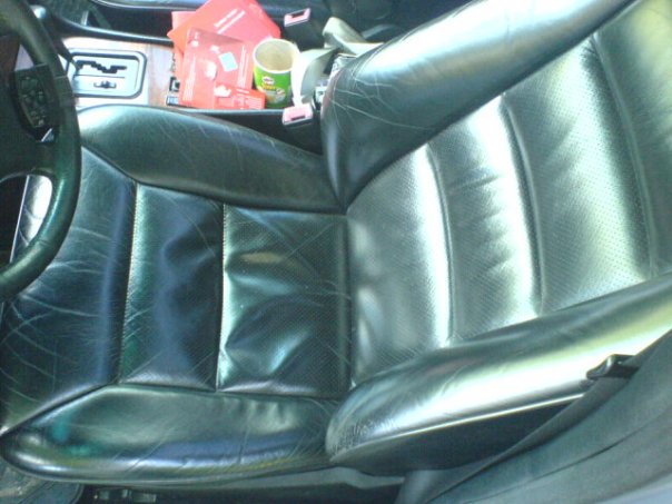

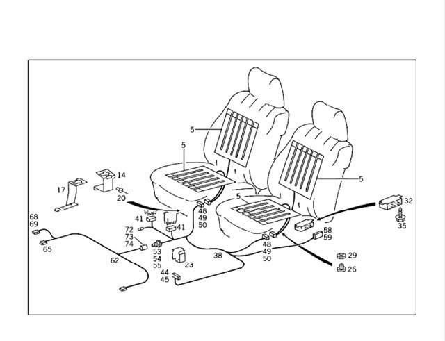

Изначально на машине не было никаких подогревов. Поменял салон, поставил кожаный от "Ешки". На передних сидениях установлен подогрев, торчат провода. Вот очень хочется подключить этот подогрев. Подскажите, откуда лучше всего запитать и каакие кнопки поставить, подойдет ли кнопка от подогрева заднего стекла?

#6 ОФФЛАЙН   synoc
synoc
  • Cообщений: 1737
  • Город:Йошкар-Ола
    W140 350TD
Отправлено 02 October 2010 - 18:30
Все никак не найти рэлюшку... На разборке никто не знает как она выглядит, нужен хотя бы номер детали или картинка :insane:
желтая коробочка, под задним сиденьем с левой стороны, на кронштейне вместе с блоком комфорта- A 000 820 62 26
кнопки- A 129 820 76 10

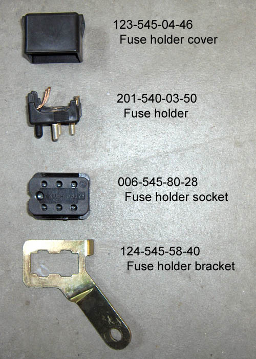

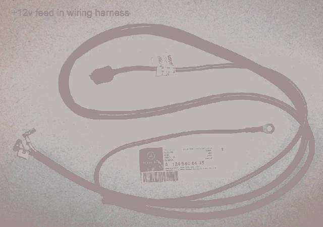

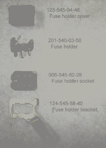

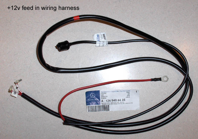

Вопрос актуален - вот такой вот он! провод коса для подогрева передних сидений — на нём номер A124 540 60 35
схема
и провод из моторного отсека
b tot rfrbt nj ybinzrb
как все правильно запитать ??? Электрики HELP!!!!!!!!!!!!!!!!!!!!!!!!!!!!!!!!!!!!!!!!! :bangheat:
Mercedes-benz W123 , M102 230E , K-Jet, 4МКПП , 1983 г.в.
Mersedes -benz w124, M103 300E, KE-Jet, 5МКПП, 1989г.в.
#14 ОФФЛАЙН   Леонидыч
Леонидыч
    Запчасти и ремонт.
  • Cообщений: 7458
  • Город:Подольск
Отправлено 11 December 2013 - 11:44
мильон сто десятый раз)))
А- разьемы цепляются под сидения
Б- плоская фишка в модуль под левой ногой водителя под обшивками, одиночный круглый штекер соединяется с кабелем на самом нижнем фото
В- консоль у коробки, в фишки кнопки и масса на кузов
Г- под заднее сидение
красный провод под гайку на планку плюсового модуля в салоне под блоком предов
другие концы вставляются в держатель предов фото внизу справа и крепятся на левом стакане переднего амортизатора
89OЗ7O8Ч2ОО

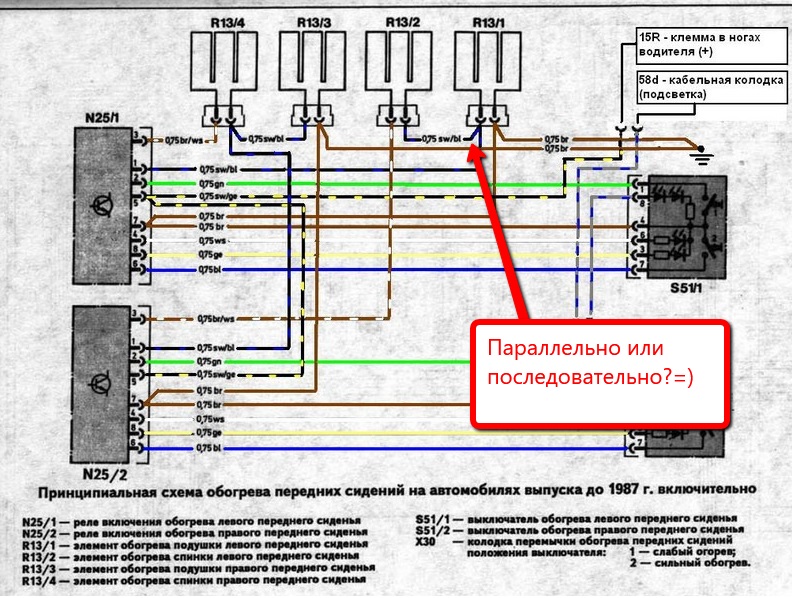

Начинаю гуглить и нахожу такую схему, и оч много тем и обсуждений.
Предохранители, реле, переделка....но все чет не о том.
Изучаю схему:
Собственно, вопроса два:
1) Почему мигают лампочки на кнопках?
2) Второй вопрос на картинке. Если параллельно,то я думаю, что тогда хана обогреву подушки(в теории).
Предохранители еще не глядел, но опять же в теории, если спинка греется, то и предохранители целые...
