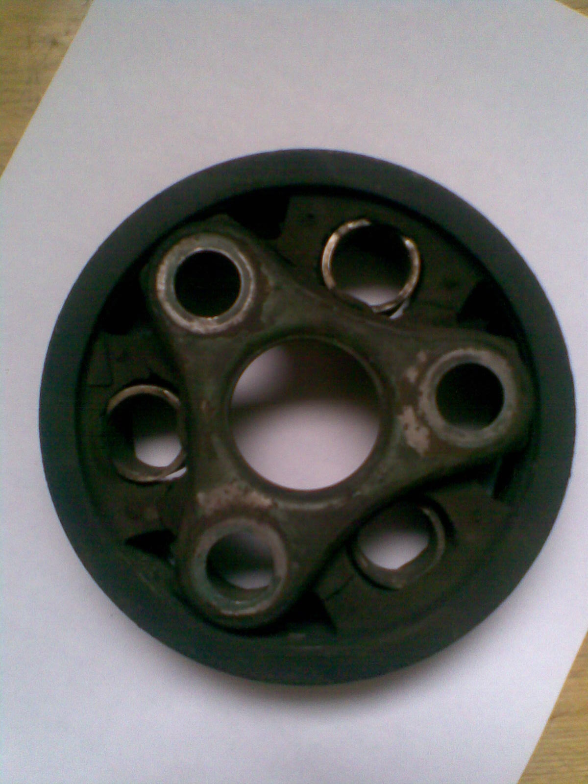

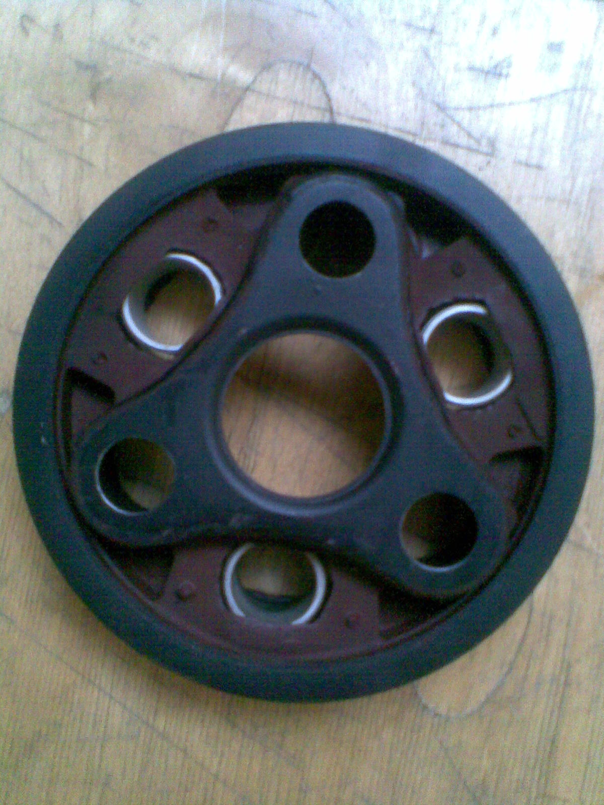

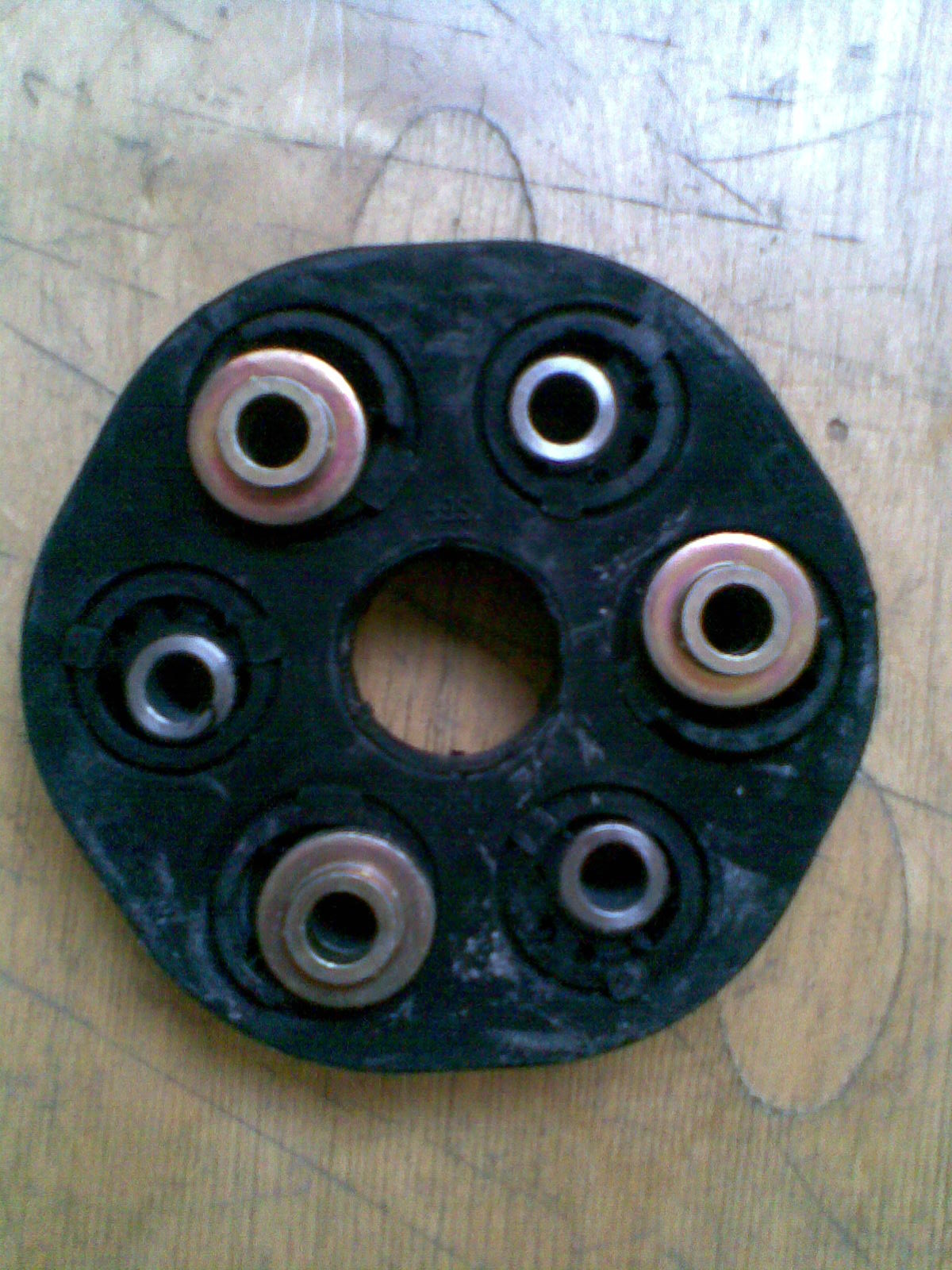

доброго всем времени суток.
господа, мольбы о помощи!!!
снял кардан, и все муфты, всем трем хана, вот теперь особо резко встал вопрос как их идентифицировать:
балансирная нумер 201 411 18 47, ехист посылает нах, говорит нет такого номера
передняя, практически без опознавательных знаков, никаких кодов нету, написано тока "DIESE SEITE" и "Z.GELENKW." и больше ничего, знаю тока что это лемфёрдер
и остатки задней, написано "GAD 110", больше ничего не знаю
большая просьба подсказать коды этих зверей, ибо самому никак не разобраться, машина стоит без карадана, короче плохо... :(
всем заранее благодарен

Отправлено 23 September 2010 - 18:03

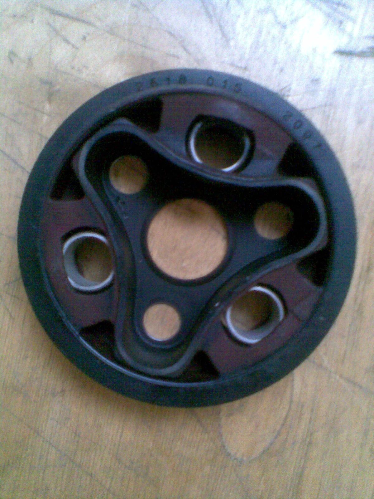

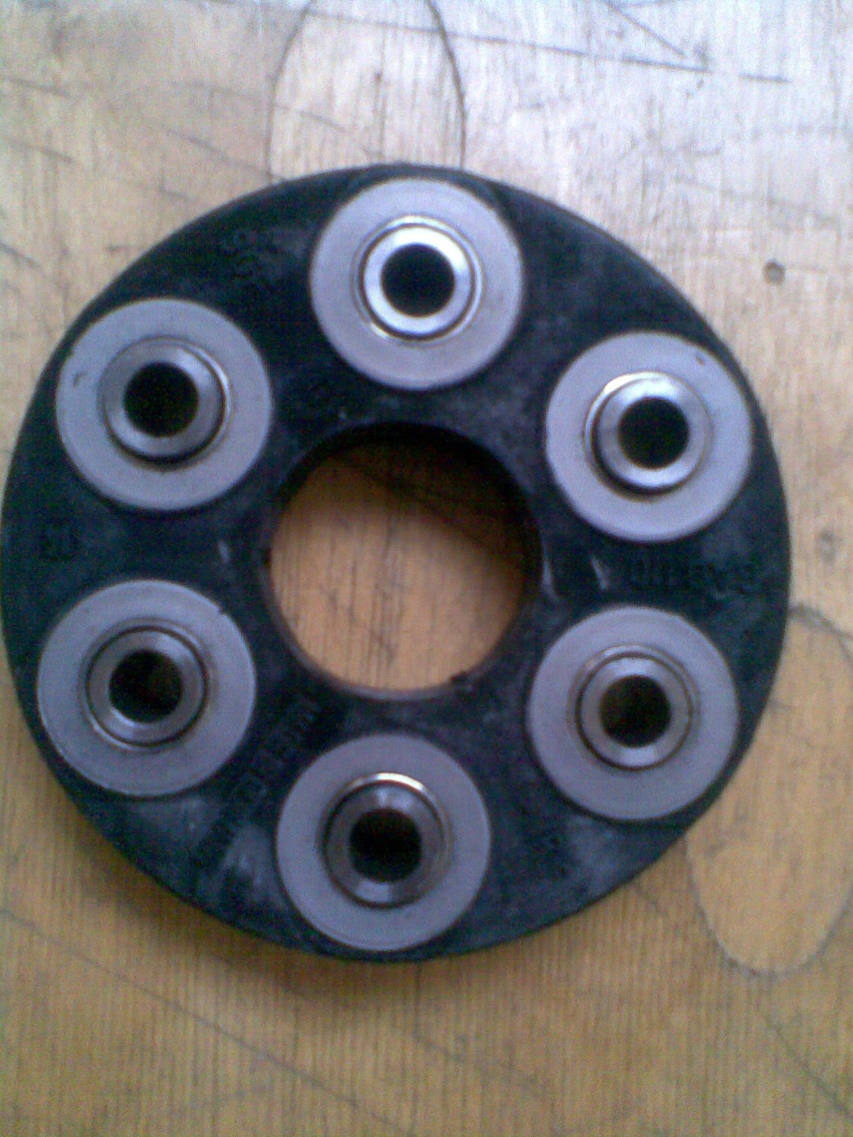

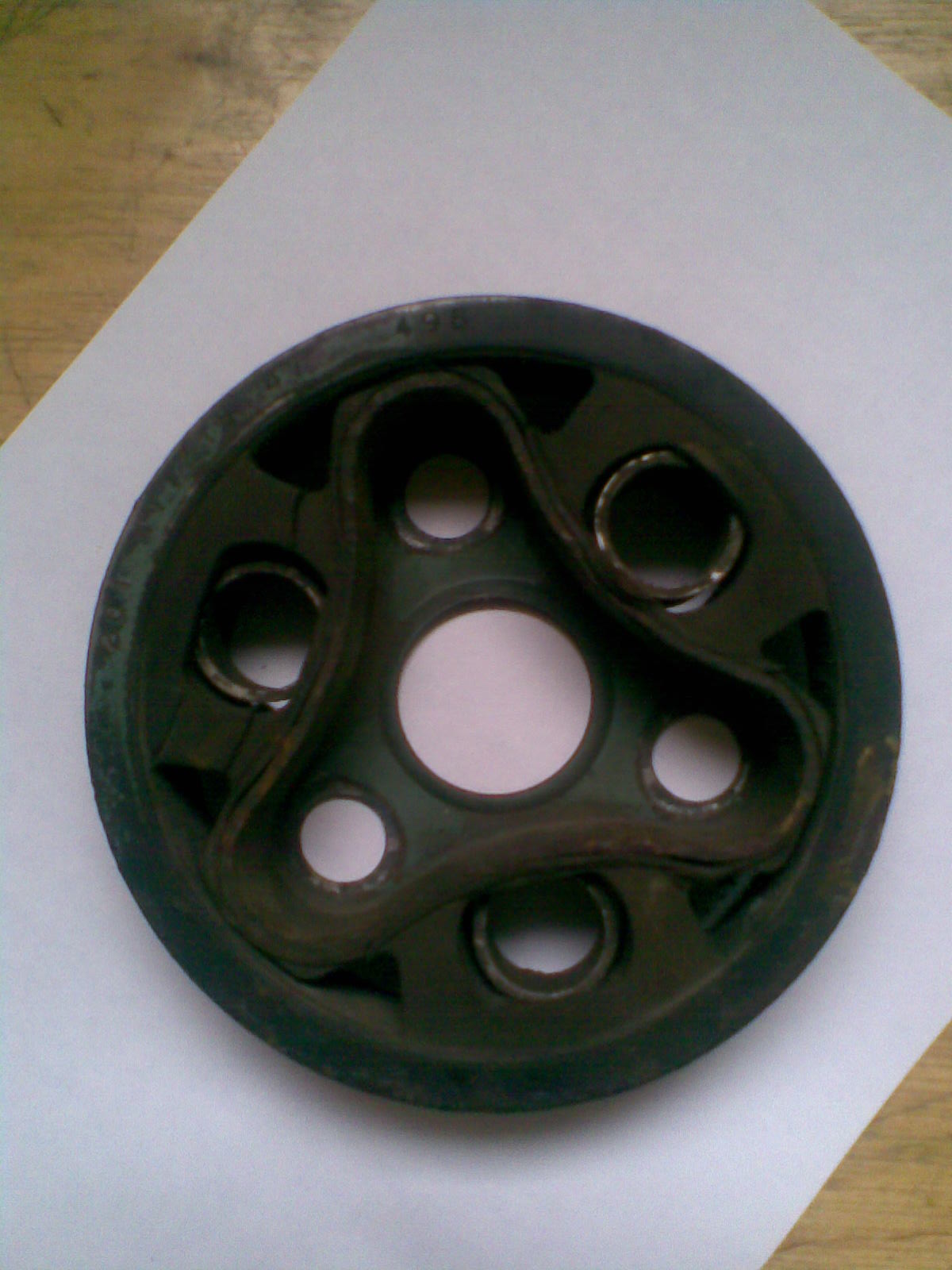

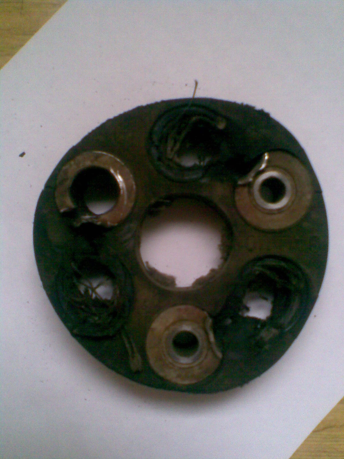

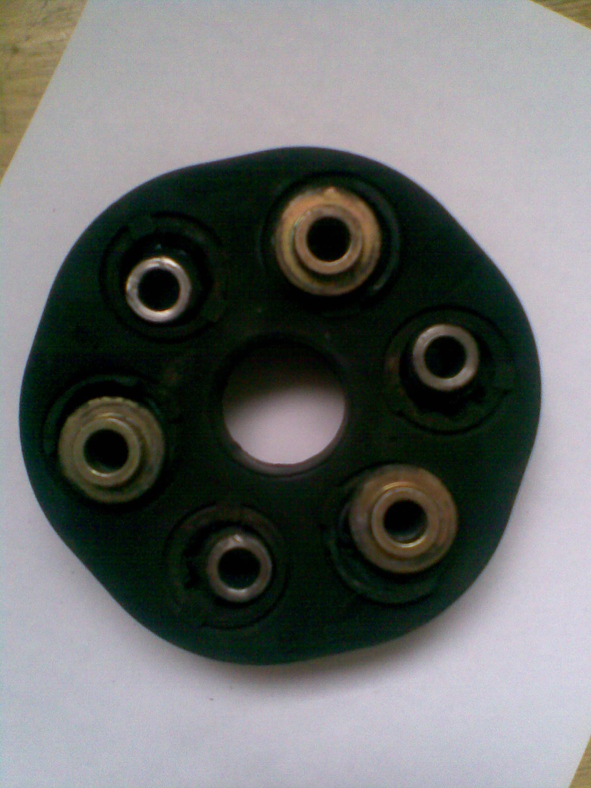

отписываю по результатам, мож пригодиццо кому:
муфта балансирная
номер по мерсокаталогу A2024100847
номер по Lemfoerder 18414
муфта передняя
номер по мерсокаталогу A1244100015
номер по Lemfoerder 11028
муфта задняя
номер по мерсокаталогу A2024101015
номер по Lemfoerder 11048

муфты очень и очень важны, в первую очередь дабы не потерять кардан, как уже было упомянуто. далее, при разбитых муфтах идут вибрации(гул тряска, дискомфорт короче), и если так ездить долгое время(как я фото первого поста задняя муфта) можно еще распрощаться с подвесным подшипником (еще деньга на ремонт понадобится, снять поставить поменять) а если еще покататься, можно проститься с хвостовиком коробки или редуктора. одним словом, категорически не советую, если есть возможность - МЕНЯТЬ!
