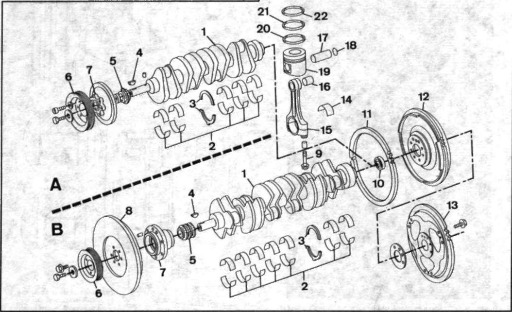

а я то причем :-( ... но немогбы ктонибуть скинуть фотку маховика с АКПП, мне просто на разборке предлогают не цельную а как бы на жестянки (на рисуноке номер 13), а по книжке это для механики ...а снимать пока неохота я на ней ездию...
Книга "врёт".Это для АКПП.Вообще-то маховика,как такового,у трансмиссии с АКПП нет.Его роль выполняет ГТ.
